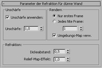

Benutzeroberfläche
		 Bereich „Unschärfe“
Diese Steuerelemente sind für das Antialias vorgesehen.
- Unschärfe anwenden
-  Aktiviert die Filterung, um Maps verschwimmen zu lassen.
- Unschärfe
-  Beeinflusst die Schärfe oder Unschärfe eines generierten Maps auf der Grundlage seiner Entfernung vom Objekt. Je weiter entfernt das Map ist, desto unschärfer wird es dargestellt. Unschärfe wird in erster Linie verwendet, um Alias zu vermeiden. Sie sollten für alle Maps eine geringe Unschärfe anwenden, um Szintillation bzw. den Alias-Effekt zu vermeiden, der auftritt, wenn Pixeldetails mit größerer Entfernung reduziert werden. Vorgabe = 1,0.
Bereich "Rendern"
Diese Steuerelemente beeinflussen, wie sich die Refraktion in Animationen verhält.
- Nur erstes Frame Weist den Renderer an, das refraktierte Bild nur beim ersten Frame zu erstellen.
Dies ist die schnellste Option. Sie können sie verwenden, wenn sich die Kamera und das refraktive Objekt nicht bewegen.
- Jedes Nte Frame Weist den Renderer an, das refraktierte Bild auf der Grundlage der im Zahlenauswahlfeld eingestellten Frame-Rate neu zu generieren.
Wenn jedes Frame gerendert wird, wird das genaueste Ergebnis erzielt. Dieser Vorgang benötigt jedoch auch die längste Renderzeit.
- Umgebungs-Map verw.
-  Wenn dieses Kontrollkästchen deaktiviert ist, ignoriert die Refraktion Umgebungs-Maps beim Rendern. Wenn Sie Refraktionen in der Szene verwenden und gegen ein flaches Bildschirm-Umgebungs-Map rotoskopieren, sollten Sie dieses Kontrollkästchen deaktivieren. Ein Bildschirm-Umgebungs-Map existiert im dreidimensionalen Raum nicht wie die anderen Typen von Umgebungs-Maps und wird nicht korrekt gerendert. Vorgabe = Aktiviert.
Bereich "Refraktion"
Diese Steuerelemente sind speziell für den Effekt "Refraktion für dünne Wand" vorgesehen.
- Dickeabstand
-  Beeinflusst die Größe des refraktiven Abstands. Bei dem Wert 0 gibt es keinen Abstand, und das Objekt kann in der gerenderten Szene unsichtbar sein. Bei 10,0 ist der Abstand am größten. Der Bereich liegt zwischen 0,0 und 10,0. Vorgabe = 0,5.
Anmerkung: Das Zahlenauswahlfeld für den RI (Refraktionsindex) im Rollout "Erweiterte Parameter" des übergeordneten Materials wirkt sich auch auf den Abstandseffekt aus.
- Relief-Map-Effekt
-  Beeinflusst die Stärke der Refraktion durch ein Relief-Map. Dieser Parameter multipliziert den aktuellen Relief-Map-Betrag im übergeordneten Material. Verringern Sie diesen Wert, um den Effekt der Sekundär-Refraktion zu verringern. Erhöhen Sie diesen Wert, um den Effekt zu verstärken. Ist kein Relief-Map zugewiesen, dann hat dieser Wert keine Auswirkung. Vorgabe = 1,0.
Bei Unebenheiten in der Glasoberfläche findet eine Sekundär-Refraktion statt. Refraktion für dünne Wand generiert diese Sekundär-Refraktion, wenn das Material auch über ein Relief-Map verfügt. Der Algorithmus schätzt die Skalierung der Sekundär-Refraktion, wodurch ein zu großer Effekt entstehen kann. Falls dies der Fall ist, verringern Sie den Effekt, indem Sie einen Wert unter 1 eingeben.
