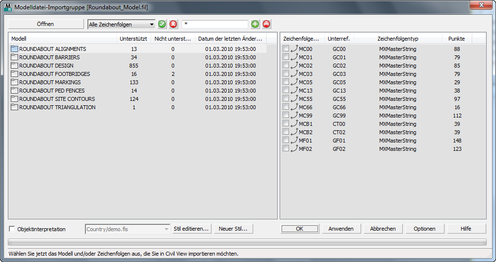

Diese Gruppe von Steuerungen bietet Filteroptionen, mit denen Sie Teile eines oder mehrerer Modelle auswählen können.
 [Schaltfläche mit Häkchen]
 [Schaltfläche in Form eines X]Sie können auch mithilfe der Liste des Inhalts der Datei Zeichenfolgen einzeln auswählen, oder Sie klicken mit der rechten Maustaste auf die Liste, um ein Kontextmenü mit zusätzlichen Auswahloptionen anzuzeigen.
 [Pluszeichen-Schaltfläche]
 [Minuszeichen-Schaltfläche]Listet die Zeichenfolgen im ausgewählten Modell nach Beschriftung auf. Diese Liste enthält auch den Zeichenfolgentyp und die Anzahl der Punkte. Für Dreieckseinteilungszeichenfolgen wird ebenfalls die Anzahl der in jeder Zeichenfolge gefundenen Dreiecke angezeigt.
Einige Zeichenfolgenbeschriftungen in der Liste erscheinen möglicherweise abgeblendet. Dies kann verschiedene Ursachen haben:
Die Zeichenfolge wurde bereits in die aktuelle Szene importiert. Civil View prüft automatisch alle Zeichenfolgen- und Modellnamen anhand zuvor importierter Zeichenfolgen. Sind bereits Kombinationen aus identischer Zeichenfolgenbeschriftung und Modellname in der aktuellen Szene enthalten, wird das entsprechende Listenelement deaktiviert.
Der Zeichenfolgentyp wird nicht von Civil View unterstützt.
