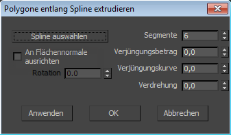

Polygone entlang Spline extrudieren verwendet die Caddy-Schnittstelle, wenn Caddy-Steuerung aktivieren aktiviert ist; ist diese Option deaktiviert, wird das Standardeinstellungsdialogfeld verwendet. Weitere Informationen zur Verwendung der Steuerelemente des Caddys finden Sie im Abschnitt Benutzeroberfläche "Caddy".
Links: Caddy-Benutzeroberfläche, rechts: Standarddialogfeld
