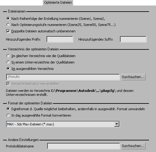

Im Fensterbereich „Optimierte Dateien“ können Sie den Speicherort für die erzeugten Dateien, das Namensformat für die Dateien sowie das Dateiformat festlegen.
Mit diesen Optionen wird festgelegt, wie die von ProOptimizer erzeugten Dateien benannt werden sollen.
Wenn diese Option aktiviert ist, benennt ProOptimizer alle erzeugten Dateien um, bei denen Konflikte mit den Namen vorhandener Dateien auftreten. Wenn diese Option deaktiviert ist, überschreibt ProOptimizer vorhandene Dateien, die den gleichen Namen aufweisen. Vorgabe = Aktiviert.
Hiermit können Sie ein Präfix festlegen, das allen von ProOptimizer erzeugten Dateien hinzugefügt wird.
Hiermit können Sie ein Suffix festlegen, das allen von ProOptimizer erzeugten Dateien hinzugefügt wird.
Mit diesen Optionen können Sie festlegen, wo ProOptimizer die erzeugten Dateien speichern soll.
Wenn Sie ein Unterverzeichnis bzw. ein bestimmtes Verzeichnis auswählen, wird in diesem Feld der Name des verwendeten Verzeichnisses angezeigt. Vorgabe =”.\Results”.
Durchsuchen Wenn die Option "Im ausgewählten Verzeichnis" aktiviert ist, klicken Sie auf "Durchsuchen", um eine Verzeichnisauswahl anzuzeigen, mit der Sie den Ordner zum Speichern der optimierten Dateien auswählen können.
Wenn diese Option zusammen mit der Option "Im ausgewählten Verzeichnis" aktiviert ist, erstellt ProOptimizer Unterverzeichnisse, die der ursprünglichen Quellstruktur entsprechen. Wenn die Option "In einem Unterverzeichnis der Quelldateien" aktiviert ist, ist diese Option auch immer aktiviert. Vorgabe = Aktiviert.
Wenn Sie die Option "Unterverzeichnisse einschließen" im Fensterbereich "Quelldateien" deaktivieren, wird diese Option ebenfalls deaktiviert.
Mit diesen Optionen können Sie das Format der erzeugten Dateien auswählen.
[Dropdown-Liste "Dateiformat"] Hiermit können Sie zwischen den Dateiformaten MAX (3ds Max) oder OBJ (Wavefront) wählen.
Durchsuchen Klicken Sie auf diese Option, um einen Ordner für die Protokolldatei auszuwählen. Der standardmäßige Speicherort ist der Speicherort der aktuellen Szene.
