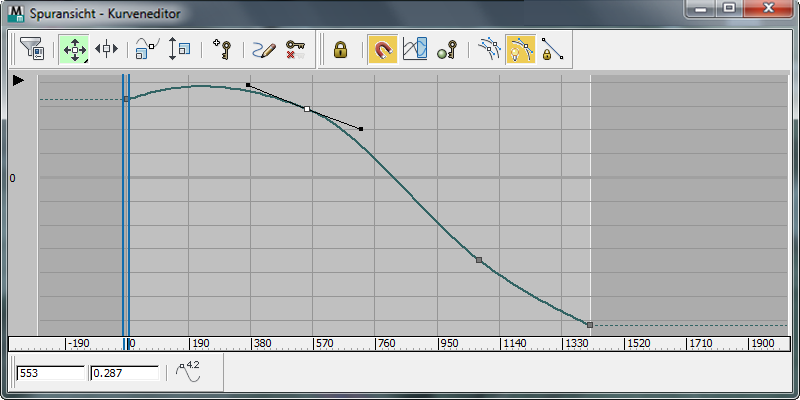

Der Animations-Editor für platzierte Objekte ist eine stark vereinfachte Version des Standardfensters Spuransicht von 3ds Max. Er ist speziell dafür eingerichtet, nur Platzierungsinformationen anzuzeigen, die sich auf das ausgewählte Objekt beziehen. Wenn sich die aktuelle Auswahl ändert, wird diese Gruppe automatisch geschlossen.
Benutzeroberfläche
		Der Animations-Editor für platzierte Objekte zeigt Bewegung als eine Reihe von Funktionskurven in einem Diagramm. In 3ds Max wird Bewegung durch eine Reihe von Animations-Keys definiert. Die Software berechnet die zwischen den Keys liegenden interpolierten Werte und erstellt eine vollständige Animation.
		Die Benutzeroberfläche des Animations-Editors für platzierte Objekte besteht aus Werkzeugkästen und einem Key-Fenster. Es gibt auch eine verschiebbare Zeitleiste.
		 Das Key-Fenster (Kurve)
Jede in diesem Fenster angezeigte Funktionskurve stellt die interpolierte Animation dar, die einem der vier Objektplatzierungsparameter von Civil View zugeordnet ist:
			 Station, ausgedrückt als Prozentwert entlang der übergeordneten Kontur zwischen 0,0 und 1,0
			 Horizontaler Versatz von der übergeordneten Kontur
			 Vertikaler Versatz von der übergeordneten Kontur oder übergeordneten Oberfläche
			 Rotation
Jedes Quadrat entlang einer Kurve steht für einen einzelnen Animations-Key. Sie können Keys verschieben, hinzufügen oder entfernen und ihre Tangenten anpassen. Jede Änderung an einem Animations-Key wirkt sich sofort auf die Gesamtanimation des ausgewählten Objekts aus.
Keys werden grau angezeigt, außer wenn sie zur Bearbeitung ausgewählt werden. In diesem Fall werden sie weiß dargestellt.
