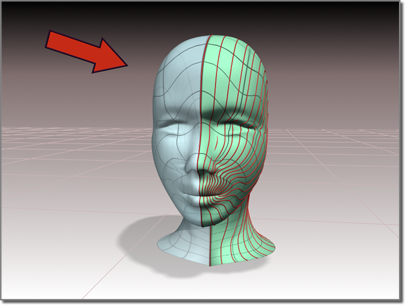

Als Spiegel erstellte Oberfläche
So erstellen Sie eine Spiegelfläche:
Das NURBS-Objekt muss mindestens eine Oberfläche enthalten.
Die Spiegelfläche wird erstellt. Ein Gizmo (Vorgabefarbe Gelb) gibt die Spiegelrichtung an. Durch Transformieren des Gizmos der Spiegelkurve wird die Ausrichtung der Spiegelung geändert, wodurch Sie an einer Achse spiegeln können, die nicht an einer lokalen Koordinatenachse ausgerichtet ist.
