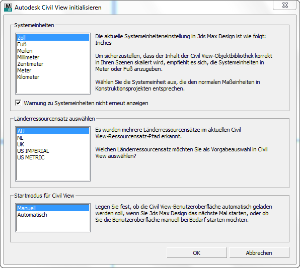

Um Civil View nach der Installation von 3ds Max zu starten, wählen Sie Menü Civil View

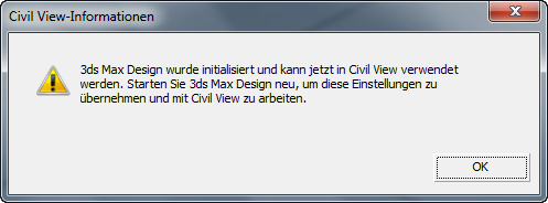

 Civil View initialisieren. 3ds Max zeigt ein Initialisierungsdialogfeld. Nachdem Sie die Initialisierungseinstellungen ausgewählt und auf OK geklickt haben, wird ein Warndialogfeld angezeigt, das Sie auffordert, 3ds Max neu zu starten.
Klicken Sie auf OK, um die Warnung zu schließen. Schließen Sie dann 3ds Max und starten Sie es erneut, um die Civil View-Funktionen zu verwenden.
Diese Einstellung ist eine Voreinstellung, die Sie im Dialogfeld "Civil View-Einstellungen"
  Gruppe "Ressourcensatzpfade" ändern können.
 Civil View starten auswählen. Diese Einstellung ist eine Voreinstellung, die Sie im Dialogfeld Civil View-Einstellungen
 Gruppe Allgemein  ändern können.
