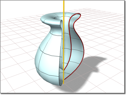

Die gedrehte Oberfläche dreht sich um die lokale Y-Achse des NURBS-Modells. Der ursprüngliche Drehbetrag ist 360 Grad. Ein Gizmo (Vorgabefarbe Gelb) gibt die Achse der Drehung an. Durch Transformieren des Gizmos der gedrehten Oberfläche wird die Form der Drehung geändert. Sie können die Drehung entlang einer Achse durchführen, die nicht an einer lokalen Koordinatenachse ausgerichtet ist.

Legt den Drehwinkel fest. Bei 360 Grad (der Vorgabe) umgibt die Oberfläche die Achse vollständig. Bei niedrigeren Werten ist die Oberfläche teilweise gedreht.
Teildrehung (Grad = 225)

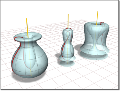

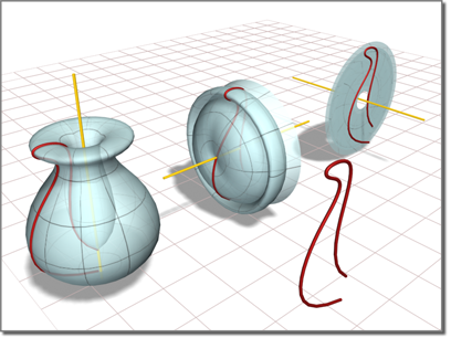

Hiermit können Sie die Rotationsachse auswählen. Vorgabe = Y.
X-, Y- und Z-Rotationen der gleichen Kurve

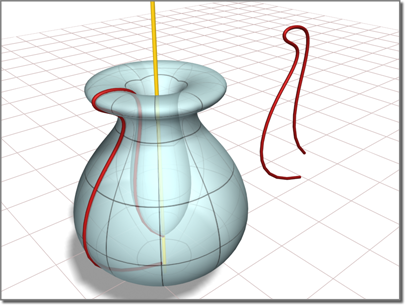

Passt die Position des Anfangspunkts der Kurve an. Dadurch können unerwünschte Verdrehungen oder Verformungen in der Oberfläche vermieden werden.
Dieses Steuerelement ist deaktiviert, wenn die Kurve nicht geschlossen ist.
Der Anfangspunkt wird als blauer Kreis dargestellt.

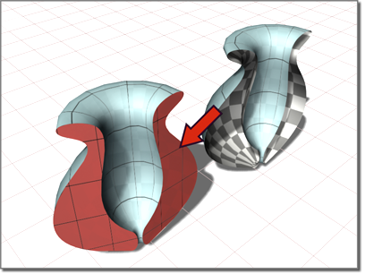

Wenn diese Option aktiviert ist, generiert die Software zwei Oberflächen, die die Enden der Drehung schließen. Während diese angezeigt werden, behält die Software die Verschlussoberflächen bei, sodass sie den Dimensionen der gedrehten Oberfläche entsprechen. Bei der Drehung muss es sich um eine 360-Grad-Drehung handeln.
Dieses Kontrollkästchen wird nur im Rollout "Erstellen" angezeigt. Wenn Sie später die Verschlüsse entfernen möchten, markieren Sie sie als Oberflächen-Unterobjekte, und löschen Sie sie. Drehungsverschlüsse sind eher als Verkürzung des Arbeitsablaufs anzusehen denn als Eigenschaft (oder Parameter) von gedrehten Oberflächen.
Wenn Sie die Normale eines Drehungsverschlusses umkehren möchten, markieren Sie sie als Oberflächen-Unterobjekt, und wählen Sie im Rollout "Fläche allgemein" die Option "Normalen umkehren".
Hinzufügen eines Verschlusses zu einer Teildrehung
