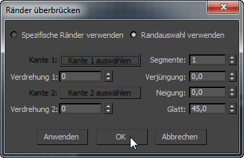

Sie verwenden diese Einstellungen zum Überbrücken von Polygonpaaren, Polygonauswahlen oder Rändern im interaktiven Manipulationsmodus.
Beispiele einer internen Brücke (links) und einer externen Brücke (rechts), wobei letztere zwei Elemente verbindet.
Wenn Caddy-Steuerung aktivieren aktiviert ist, wird für die Überbrückung die Caddy-Benutzeroberfläche verwendet, andernfalls das vorgabegemäße Einstellungsdialogfeld. Weitere Informationen zur Verwendung der Steuerelemente des Caddys finden Sie im Abschnitt Benutzeroberfläche "Caddy".
Links: Caddy-Benutzeroberfläche, rechts: Standarddialogfeld

Gibt die Anzahl der Polygone entlang der Brückenverbindung an. Diese Einstellung gilt auch für manuell überbrückte Polygone.
Legt das Ausmaß fest, um das die Brücke zu ihrer Mitte hin schmaler oder breiter wird. Durch negative Werte wird die Brückenmitte schmaler, durch positive Werte breiter.
Bestimmt die Position der stärksten Verjüngung.
Der Neigungswert kann zwischen -99,0 und 99,0 liegen. Beim Vorgabewert 0,0 ist die Verjüngung in der Mitte der Brücke am stärksten. Bei einer Einstellung von -99,0 ist die Verjüngung am ersten, bei 99,0 beim zweiten ausgewählten Polygon bzw. Rand am höchsten.
Bestimmt den größten Winkel zwischen Spalten, über die eine Glättung erfolgen kann. Eine Kolonne bezeichnet eine Reihe von Polygonen, die entlang der Brücke aufgereiht sind.
Kehrt die Reihenfolge der Verbindung zwischen den Kanten der beiden Auswahlen um. Mit diesen beiden Steuerelementen können Sie für jedes Brückenende eine andere Verdrehung angeben.

Klicken Sie auf die einzelnen Auswahl-Schaltflächen, und klicken Sie dann auf ein Polygon oder eine Randkante in einem Ansichtsfenster. Wenn Sie auf der Unterobjektebene "Rand" auf eine Kante oder einen Rand klicken, wird der gesamte Rand zum Überbrücken ausgewählt. Darüber hinaus werden die Kanten, die Sie an den einzelnen Rändern auswählen, direkt verbunden. Die übrigen Kanten werden aufeinander folgend verbunden. Sie können die Reihenfolge der Kantenzuordnungen über die Einstellungen der Option "Verdrehung" ändern. Diese Option ist nur im Modus "Spezifische Polygone verwenden/Spezifische Ränder verwenden" verfügbar.
Nachdem Sie ein Unterobjekt auswählen, ändert sich die Darstellung des kleinen Kreises auf der Auswahlschaltfläche von leer zu gefüllt. Sie können die Auswahl jederzeit ändern, indem Sie wieder auf die Auswahlschaltfläche klicken und ein anderes Unterobjekt auswählen.
