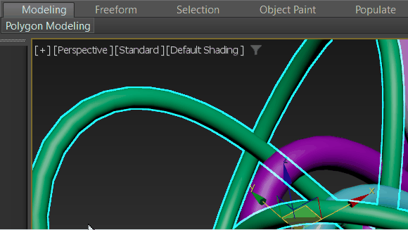

So verwenden Sie die Statistikanzeige des Ansichtsfensters:
  1. Wählen Sie das Menü "Anpassen" Dialogfeld "Ansichtsfenster konfigurieren" Gruppe "Statistiken" aus.
  2. Aktivieren Sie das Ansichtsfenster, in dem Statistiken angezeigt werden sollen.
  3. Schalten Sie die Statistikanzeige durch Drücken der Taste 7 oder durch Klicken mit der rechten Maustaste auf die Beschriftung des Ansichtsfensters und Auswahl der Option "xView" "Statistiken anzeigen" ein bzw. aus.
Benutzeroberfläche
Sie können die in Ansichtsfenstern angezeigten Statistiken anpassen, indem Sie im Dialogfeld "Ansichtsfenster konfigurieren" auf der Registerkarte Statistiken Optionen aktivieren bzw. deaktivieren. Bei der folgenden Statistik sind alle Optionen aktiviert.
Die erste Spalte enthält die Statistiken für die gesamte Szene, während die zweite sich nur auf die ausgewählten Objekte bezieht.
