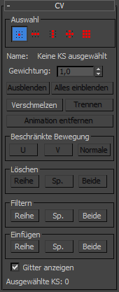

Rollout für Oberflächen-KS-Unterobjekte
Auswahlsteuerelemente für Oberflächen-KS-Unterobjekte
(Vorgabe). Wenn diese Option aktiviert ist, können Sie einzelne KS durch Klicken oder Gruppen von KS durch Ziehen eines Bereichs wählen.
Wenn diese Option aktiviert ist, wird durch Klicken auf einen KS die gesamte Reihe ausgewählt, zu der der KS gehört. Durch Ziehen werden alle Reihen im Bereich ausgewählt.
Wenn diese Option aktiviert ist, wird durch Klicken auf einen KS die gesamte Spalte ausgewählt, zu der der KS gehört. Durch Ziehen werden alle Spalten im Bereich ausgewählt.
Wenn diese Option aktiviert ist, werden durch Klicken auf einen KS die gesamte Reihe und die gesamte Spalte ausgewählt, zu denen der KS gehört. Durch Ziehen werden alle Reihen und Spalten im Bereich ausgewählt.
Wenn diese Option aktiviert ist, werden durch Klicken oder Ziehen alle KS auf der Oberfläche gewählt.
Es wird entweder "Keine KS ausgewählt", "Mehrere KS ausgewählt" oder "Oberflächenname(uIndex,vIndex)" angezeigt, wobei "Oberflächenname" der Name der dem KS übergeordneten Oberfläche und "uIndex,vIndex" die UV-Position des KS auf der Oberfläche ist. Es ist nicht möglich, das Feld "Name" zu bearbeiten, um die Namen der KS zu ändern.
Beim Verschmelzen von KS wird im Feld "Name" der Name des ersten KS angezeigt.
Geben Sie die Gewichtung des gewählten KS ein. Sie können die Wirkung des KS auf die Oberfläche über die Gewichtung des KS festlegen. Das Erhöhen der Gewichtung zieht die Oberfläche zum KS. Das Verringern der Gewichtung entfernt die Oberfläche vom KS.
Durch Erhöhen der Gewichtung können Sie die Oberfläche härten, also ihre Krümmung an einer bestimmten Stelle verstärken.
Vorgabegemäß beträgt die Gewichtung für die KS von NURBS-Objekten, die Sie mit der Erstellungsgruppe oder den Rollouts zum Erstellen von NURBS-Unterobjekten erstellt haben, 1,0. Die Gewichtung der KS in der Geometrie, die Sie in NURBS-Objekte konvertieren, kann je nach der Originalkontur des Objekts variieren.
Sie können die Gewichtung auch ändern, wenn mehrere KS gewählt sind. Wenn Sie das Feld oder Zahlenauswahlfeld "Gewichtung" verwenden, während mehrere KS gewählt sind, wird allen KS der gewählte Wert zugewiesen. Da Gewichtungen relativ zueinander (rational) sind, hat die Verwendung des Steuerelements "Gewichtung" keinen sichtbaren Effekt, wenn alle KS gewählt sind.
Wenn Sie hierauf klicken, werden die derzeit ausgewählten KS ausgeblendet.
Blendet alle ausgeblendeten KS ein.
Verschmilzt zwei KS miteinander. (Sie können einen KS nicht mit einem Punkt verschmelzen oder umgekehrt.) Durch das Verschweißen können Sie zwei Oberflächen verbinden. Außerdem können Sie auf diese Weise die Kontur von Oberflächen ändern.
Beim Verschweißen von KS werden die beiden KS-Unterobjekte nicht kombiniert. Sie sind zwar verbunden, bleiben aber separate Unterobjekte, die Sie zu einem späteren Zeitpunkt wieder trennen können.
Verschmolzene KS verhalten sich wie ein einzelner KS, bis Sie sie wieder trennen. Verschmolzene KS verhalten sich im Großen und Ganzen wie ein einzelner Punkt, für sie gilt aber auch die Eigenschaft der Einflussverstärkung übereinanderliegender KS. (Siehe NURBS-Konzepte und KS-Kurve.) Die verschmolzenen KS üben proportional einen stärkeren Einfluss auf die Kurve aus, die in der Nähe von verschmolzenen KS eine stärkere Krümmung oder sogar Spitzen aufweist, wenn mehr als zwei KS miteinander verschmolzen werden.
Verschmolzene KS werden in einer speziellen Farbe angezeigt. Die Vorgabefarbe ist Rot. (Sie können diese Farbe ändern, indem Sie im Dialogfeld "Benutzeroberfläche anpassen" die Farbpalette aufrufen.)
Trennt die verschmolzenen KS.
Entfernt die Animations-Controller von den ausgewählten KS.
Die Bewegung von KS kann mit drei Schaltflächen beschränkt werden. Sie sind aktiviert, wenn Sie einen oder mehrere KS auswählen. Nach dem Auswählen der KS mit der Maus wird die aktive Beschränkungsschaltfläche deaktiviert.
Beschränkt die KS-Auswahl auf Verschiebungen in der U-Dimension der Oberfläche.
Tastaturbefehl ("Tastaturbefehle überschreiben (ein/aus)" muss aktiviert sein): Alt + U
Beschränkt die KS-Auswahl auf Verschiebungen in der V-Dimension der Oberfläche.
Tastaturbefehl ("Tastaturbefehle überschreiben (ein/aus)" muss aktiviert sein): Alt+V
Beschränkt die KS-Auswahl auf Verschiebungen in Richtung der Normalen zur Ausgangsoberfläche.
Tastaturbefehl ("Tastaturbefehle überschreiben (ein/aus)" muss aktiviert sein): Alt+N
Mit diesen Schaltflächen werden KS aus der Oberfläche gelöscht. Wählen Sie einen oder mehrere KS aus, und klicken Sie dann auf "Reihe", "Sp." oder "Beide".
Oberflächen-KS können nicht gelöscht werden, wenn dadurch auf der Oberfläche die Zahl der Reihen oder Spalten auf unter vier sinken würde. Abgesehen von dieser Einschränkung können mit diesen Schaltflächen alle Reihen, Spalten oder Reihen und Spalten gelöscht werden, die ausgewählte KS enthalten. Dies bedeutet, dass Löschen nicht mehr möglich ist, wenn Sie mit den Schaltflächen "Reihe" und "Spalte" oder "Alle" eine Auswahl vornehmen: dies würde bedeuten, dass die gesamte KS-Oberfläche gelöscht wird.
Diese Schaltflächen sind nur verfügbar, wenn Löschen möglich ist.
Löscht Reihen von KS aus der Oberfläche.
Löscht Spalten von KS aus der Oberfläche.
Löscht Reihen und Spalten von KS aus der Oberfläche.
Mit diesen Schaltflächen wird die Oberfläche durch das Hinzufügen von KS gefiltert. Bei der Bewegung mit der Maus über die Oberfläche wird eine Vorschau der hinzuzufügenden KS und ihrer Positionen in blau angezeigt.
Fügt der Oberfläche eine Reihe von KS hinzu.
Fügt der Oberfläche eine Spalte von KS hinzu.
Fügt der Oberfläche eine Reihe und eine Spalte von KS hinzu.
Mit diesen Schaltflächen werden KS in die Kurve eingefügt. Aktivieren Sie eine dieser Schaltflächen, indem Sie darauf klicken, und klicken Sie dann auf die Oberfläche, auf der die neuen KS eingefügt werden sollen. Das Einfügen von KS ähnelt dem Filtern mit KS. Der Unterschied besteht lediglich darin, dass sich andere KS auf der Oberfläche nicht verschieben. Die Kontur der Oberfläche kann sich also beim Einfügen von KS ändern.
Außerdem wird durch das Einfügen von KS die Animation nicht von der Oberfläche entfernt, wie dies beim Filtern der Fall ist.
Ist diese Option aktiviert, wird das Steuergitter, das die KS-Oberflächen umgibt, angezeigt. Ist sie deaktiviert, wird das Steuergitter nicht in Ansichtsfenstern angezeigt. Vorgabe = Aktiviert.
In diesem Textfeld wird angezeigt, wie viele KS derzeit ausgewählt sind.
