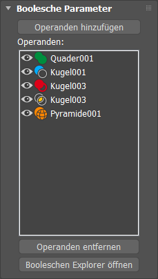

Ein boolesches Objekt verbindet zwei oder mehr Objekte zu einem einzigen Netz, indem es eine boolesche Operation auf ihnen ausführt.
Beispiel mit Operanden und deren Symbolen

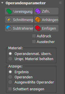

Sie können mit der rechten Maustaste auf einen Operanden klicken, um auf die folgenden Befehle zuzugreifen: Operanden entfernen, Neuen booleschen Ausdruck erstellen, Umbenennen, Deaktivieren und Solo. Verwenden Sie Neuen booleschen Ausdruck erstellen, um boolesche Unterausdrücke innerhalb des zusammengesetzten Objekts zu erstellen.
Operation Vereinigung
Operation Schnittmenge
Operation Subtrahieren
Tatsächlich behandelt Einfügen den ersten Operanden als flüssiges Volumen, d. h. wenn sich im eingesetzten Operanden ein Loch befindet oder es eine andere Möglichkeit gibt, dass die „Flüssigkeit“ in das Volumen eindringen kann, dann geschieht genau das.
Operation Vereinigung bei aktivierter Option Aufdruck
Operation Vereinigung bei aktivierter Option Ausstecher
So erstellen Sie ein zusammengesetztes boolesches Objekt:
Die Operandenobjekte bleiben Unterobjekte des booleschen Objekts. Doppelklicken Sie auf das Unterobjekt, um Parameter zu ändern und Transformationshilfsmittel zu verwenden. Sie können die Operandengeometrie jederzeit ändern, indem Sie die Erstellungsparameter der Unterobjekte des booleschen Operanden bearbeiten, und so das boolesche Ergebnis ändern oder animieren.
So erstellen und ändern Sie ein einzelnes zusammengesetztes Objekt mit mehreren Operanden:
In diesem Beispiel wird ein Quader mit zwei Löchern erstellt: ein Loch, das durch eine Kugel, und ein anderes, das durch einen Zylinder verursacht wird. Um später Änderungen an der Kugel oder am Zylinder vornehmen zu können, verbinden Sie das zusammengesetzte Objekt anhand der folgenden Schritte:
Wenn Sie ein boolesches Objekt erstellen, wird das Material aus dem ursprünglichen Netz übernommen.
Wenn Sie einen Operanden hinzufügen, haben Sie die Möglichkeit, das ursprüngliche Material des Operanden zu verwenden oder das Material des zusammengesetzten booleschen Objekts beizubehalten. Wenn Sie Ursprüngliches Material beibehalten auswählen, stimmt die Material-ID überein. Wenn Sie jedoch Operandenmaterial übernehmen auswählen, unterscheidet sich die Material-ID des hinzugefügten Operanden von der des ursprünglichen booleschen Netzes.
Eine Material-ID wird nur zugewiesen, wenn Sie einen Operanden hinzufügen. Sie können die Material-ID nicht mehr ändern, wenn der Operand im booleschen Netz hinzugefügt wurde. Nachdem Sie einen Operanden hinzugefügt haben, können Sie jedoch in den Material-Editor wechseln und das Material von dem booleschen Objekt verwenden. Beachten Sie, dass es sich dabei um ein Multi-/Unterobjekt-Material handelt. Wenn Sie das Material auf dem ursprünglichen Netz ändern, wird dadurch auch das Material des booleschen Netzes verändert.
