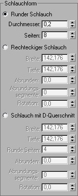

Legt die Form des Schlauchquerschnitts fest. Vorgabe = Runder Schlauch.
Legt einen runden Querschnitt fest.
Hiermit können Sie unterschiedliche Einstellungen für die Breite und Länge angeben.
Ähnlich wie der rechteckige Schlauch, es wird jedoch eine Seite so gerundet, dass ein Querschnitt in D-Form gebildet wird.
