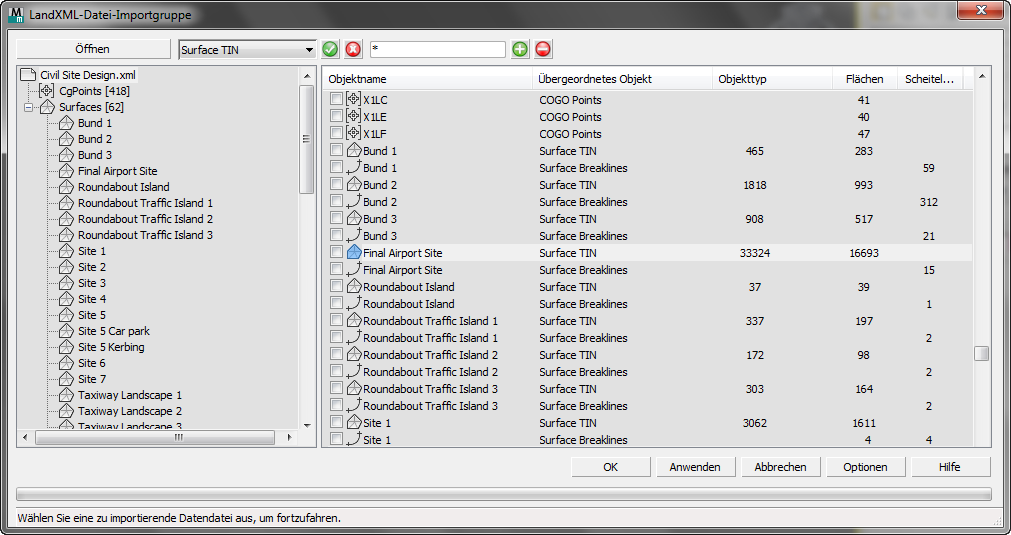

Benutzeroberfläche
		 -  Öffnen
- Klicken Sie auf diese Option, um ein Dateidialogfeld zu öffnen, und navigieren Sie zu der LandXML-Datei, die Sie verwenden möchten.

 [Auswahloptionen]
Diese Gruppe von Steuerungen bietet Filteroptionen, mit denen Sie Teile eines oder mehrerer Modelle auswählen können.
- [Dropdown-Liste Zeichenfolgetyp]
- Wählen Sie entweder Alle Zeichenfolgen (Vorgabe) oder einen der besonderen Zeichenfolgentypen aus, die im aktiven Modell zur Verfügung stehen.
 [Schaltfläche mit Häkchen]
- Klicken Sie auf diese Schaltfläche, um die Zeichenfolgen auszuwählen, die der Auswahl aus der Dropdown-Liste entsprechen.
 [Schaltfläche in Form eines X]
- Klicken Sie auf diese Schaltfläche, um die Auswahl der ausgewählten Zeichenfolgen aufzuheben.
- [Platzhalter-Feld]
- Mit dieser Option können Sie die Zeichenfolgenauswahl einschränken, indem Sie einen
Platzhalterausdruck eingeben. Vorgabe = * (Alles auswählen).
Sie können auch mithilfe der Liste des Inhalts der Datei Zeichenfolgen einzeln auswählen, oder Sie klicken mit der rechten Maustaste auf die Liste, um ein Kontextmenü mit zusätzlichen Auswahloptionen anzuzeigen.
 [Pluszeichen-Schaltfläche]
- Klicken Sie auf diese Schaltfläche, um die Zeichenfolgen auszuwählen, die mit dem Platzhalterfeld übereinstimmen.
 [Minuszeichen-Schaltfläche]
- Klicken Sie auf diese Schaltfläche, um die Auswahl der Zeichenfolgen rückgängig zu machen, die mit dem Platzhalterfeld übereinstimmen.
- [Liste des Dateiinhalts]
-  Die Strukturansicht auf der linken Seite zeigt die komplette Hierarchie der unterstützten Objekte in der LandXML-Datei. Klicken Sie auf eine beliebige Stelle in der Strukturansicht, um den angezeigten Inhalt der Listenansicht nach bestimmten Objekttypen zu filtern. Sie können den Stammknoten der Strukturansicht auswählen, um den gesamten Inhalt der Datei in der Listenansicht auf der rechten Seite anzuzeigen, oder einen anderen Knoten in der Strukturansicht, um die angezeigte Liste auf bestimmte Teile des Datensatzes zu beschränken.
Die Listenansicht auf der rechten Seite zeigt eine Liste von Objekten, die mit der aktuelle Strukturansicht in Bezug stehen. Im Kontextmenü können Sie Objekte mithilfe einer Reihe von Kriterien wie z. B. dem Objekttyp oder Namen aus der Liste auswählen.
