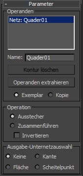

Klicken Sie auf diese Schaltfläche und anschließend auf die Kontur, die Sie in das Netzobjekt einbetten möchten. Die Kontur wird in Richtung seiner lokalen negativen Z-Achse auf das Netzobjekt projiziert. Wenn Sie beispielsweise einen Quader und anschließend eine Kontur im Ansichtsfenster von oben erstellen, wird die Kontur oben auf den Quader projiziert. Sie können diesen Vorgang wiederholen, um zusätzliche Konturen hinzuzufügen. Die Konturen können außerdem in verschiedenen Richtungen projiziert werden. Klicken Sie einfach erneut auf "Kontur auswählen", und wählen Sie anschließend eine weitere Kontur aus.
Hier geben Sie an, wie die Kontur in das zusammengesetzte Objekt übertragen werden soll. Es kann wahlweise als Referenz, Kopie, Instanz übertragen oder verschoben werden, wobei im letzteren Fall die Original-Kontur nicht erhalten bleibt.
Mit diesen Optionsfeldern können Sie angeben, wie der Operand extrahiert werden soll. Er kann wahlweise als Instanz oder Kopie extrahiert werden.
Mit diesen Optionen können Sie festlegen, wie die Kontur auf das Netz angewendet wird.
Schneidet die Kontur aus der Oberfläche des Netzobjekts aus.
Führt die Kontur mit der Oberfläche des Netzobjekts zusammen.
Kehrt den Effekt von "Ausstechform" oder "Zusammenführen" um. Bei der Option "Ausstechform" ist der Effekt offensichtlich. Wenn "Invertieren" deaktiviert ist, bildet die Kontur ein Loch im Netzobjekt. Wenn "Invertieren" aktiviert ist, ist die Kontur fest, und das Netz fehlt. Wenn Sie "Zusammenführen" verwenden, kehrt "Invertieren" die Unterobjekt-Netzauswahl um. Wenn Sie zum Beispiel eine Kreis-Kontur zusammenführen und eine Flächenextrusion anwenden, wird der runde Bereich extrudiert, wenn "Invertieren" deaktiviert ist. Wenn "Invertieren" aktiviert ist, wird alles außer dem runden Bereich extrudiert.
Mit den Optionen in diesem Bereich können Sie angeben, welche Auswahlebene durch den Stapel weiter nach oben gegeben wird. Das KonturZusammenführen-Objekt speichert alle Auswahlebenen: die Scheitelpunkte, Flächen und Kanten der mit dem Objekt zusammengeführten Kontur. (Wenn Sie den Modifikator "Netz auswählen" anwenden und zu den einzelnen Unterobjektebenen gehen, stellen Sie fest, dass die zusammengeführte Kontur ausgewählt ist.) Wenn Sie also nach dem Modifikator "KonturZusammenführen" einen Modifikator anwenden, der auf eine bestimmte Ebene wirkt, wie z. B. "Fläche extrudieren", funktioniert dieser Modifikator wie gewünscht.
Wenn Sie jedoch einen Modifikator anwenden, der auf einer beliebigen Auswahlebene angewendet werden kann, wie Volumenauswahl oder XForm, wird durch diese Optionen angegeben, welche Auswahlebene an den Modifikator weitergegeben wird. Obwohl Sie mit einem Modifikator "Netz auswählen" eine Auswahlebene festlegen können, wird die Auswahl vom Modifikator "Netz auswählen" nur bei Frame 0 in Betracht gezogen. Wenn Sie Konturoperanden animiert haben, wird die Animation an den Stapel für alle Frames übergeben, indem Sie nur die Optionen "Ausgabe-Unternetzauswahl" verwenden.
Mit den Optionen in diesem Bereich können Sie bestimmen, ob die Kontur-Operanden angezeigt werden.
Diese Optionen geben an, wann die Anzeige aktualisiert wird. Normalerweise verwenden Sie diese Optionen, wenn Sie die Operanden des KonturZusammenführen-Objekts animiert haben und die Anzeige im Ansichtsfenster zu langsam ist.
Durch Klicken auf diese Schaltfläche können Sie die Anzeige aktualisieren, wenn eine beliebige Option mit Ausnahme von "Immer" gewählt ist.
