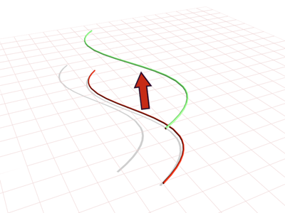

Zum Erstellen einer Transformationskurve verwendete Kurve
So erstellen Sie eine Transformationskurve:
Um eine Transformationskurve zu verschieben, klicken Sie, und ziehen Sie die zu kopierende Kurve. Um die Transformationskurve zu drehen oder zu skalieren, klicken Sie auf die übergeordnete Kurve, wechseln zur Kurven-Unterobjektebene im Modifikatorstapel und drehen oder skalieren dann die Transformationskurve.
Wenn Sie zum Erstellen der Transformationskurve die Option "Verschieben" verwenden, wird einfach die übergeordnete Kurve kopiert. (Dabei wird die Krümmung nicht übertrieben dargestellt wie etwa bei einer Versatzkurve.)
Beim Erstellen von Transformationskurven gelten keine Achsenbeschränkungen. Sie können dort klicken, wo Sie die Kurve erstellen möchten, und diese nach dem Erstellen mit Beschränkungen transformieren.
