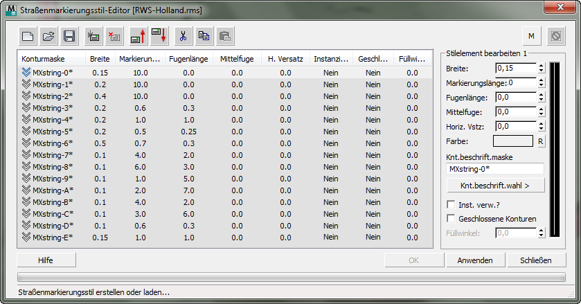

Mit dem Straßenmarkierungsstil-Editor können Sie eine Reihe von Straßenmarkierungstypen auf ein Visualisierungsmodell anwenden, indem Sie einen Straßenmarkierungstyp mit einer Reihe von Konturbeschriftungsmasken verknüpfen.

[Liste der Straßenmarkierungsstil-Elemente]
Listet den Inhalt des aktuellen Straßenmarkierungsstils auf. Jede Zeile enthält ein einzelnes Element. Markieren Sie ein Element durch Klicken, um die Details im Element-Editor auf der rechten Seite anzuzeigen.

- [Liste der Elemente]
- Listet jedes Element im Straßenmarkierungsstil mit seinen Stileinstellungen auf.
Bereich Stilelement bearbeiten
Mit den Steuerelementen im Bereich auf der rechten Seite können Sie die Einstellungen des markierten Straßenmarkierungsstil-Elements bearbeiten.
- [Vorschau]
- Auf der rechten Seite des Editors werden die Ergebnisse der Änderungen in einer grafischen Vorschau angezeigt.
