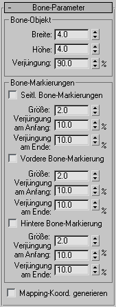

Enthält Einstellungsmöglichkeiten zur Änderung des Aussehens der Bones. Sie sind auch auf dem Rollout "Anp.-Hilfen für Bone-Markierungen" im Dialogfeld "Bone-Hilfsmittel" verfügbar.
Die entsprechenden Größen des Bone.
Bei der Einstellung "Verjüngen" auf 0 entsteht ein quaderförmiger Bone. Bei höheren Werten wird der Bone an der Verbindungsstelle mit dem untergeordneten Bone zusammengedrückt. Bei niedrigeren Werten hingegen wird dieses Ende des Bones erweitert.
Verwenden Sie die Kontrollkästchen zur Aktivierung der Markierungen auf den jeweiligen Seiten der Bones und die numerischen Einstellungen zur Steuerung der Bone-Einstellungen "Größe" und "Verjüngung".
Erstellt automatisch Mapping-Koordinaten auf den Bones. Wenn Sie die Bones renderfähig machen und Materialien anwenden, verwenden sie diese Mapping-Koordinaten.
