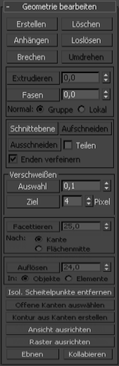

So verschweißen Sie Netzscheitelpunkte
Es gibt zwei Möglichkeiten, mehrere Scheitelpunkte zu einem zu verbinden (zu "verschweißen"). Für Scheitelpunkte, die nahe beieinander liegen, können Sie die Funktion "Verschweißen" verwenden. Mit dieser Funktion können Sie auch die Durchschnittsposition mehrerer Scheitelpunkte bestimmen und diese dort verbinden.
Wenn Sie dagegen zwei weit voneinander entfernt liegende Scheitelpunkte zu einem Scheitelpunkt verbinden möchten, der sich an der Position eines der ursprünglichen Scheitelpunkte befindet, verwenden Sie die Funktion "Ziel verschweißen".
Bereich "Verschweißen" die Option "Ausgewählt". Falls dies nicht funktioniert (die Meldung "Keine Scheitelpunkte innerhalb des Schweißgrenzwerts." wird angezeigt), fahren Sie mit dem nächsten Schritt fort. Dieser Wert ist der Grenzwert für die Entfernung zwischen Scheitelpunkten, die verschweißt werden können.
Daraufhin werden entweder keine, einige oder alle Scheitelpunkte verschweißt. Werden alle Scheitelpunkte verschweißt, ist der Vorgang abgeschlossen. Ansonsten fahren Sie wie folgt fort.
In diesem Beispiel werden die beiden Scheitelpunkte als A und B bezeichnet, der resultierende Scheitelpunkt soll sich an der Position von B befinden.
Die Schaltfläche bleibt aktiviert, um anzuzeigen, dass der Modus "Ziel verschweißen" aktiv ist.
Beim Ziehen hat der Mauszeiger die Form eines Pluszeichens mit Pfeilspitzen an den vier Enden. Wenn sich der Mauszeiger über einem auswählbaren Zielscheitelpunkt befindet, verwandelt er sich in ein Fadenkreuz.
Die beiden Scheitelpunkte werden zu einem verschweißt. Der resultierende Scheitelpunkt bleibt an der Position von Scheitelpunkt B, und der Modus "Ziel verschweißen" wird deaktiviert.
Sie bleiben dann im Modus "Ziel verschweißen" und können Scheitelpunkte paarweise verschweißen.

Eine detaillierte Beschreibung dieser Steuerelemente finden Sie unter Rollout "Geometrie (Netz) bearbeiten".
