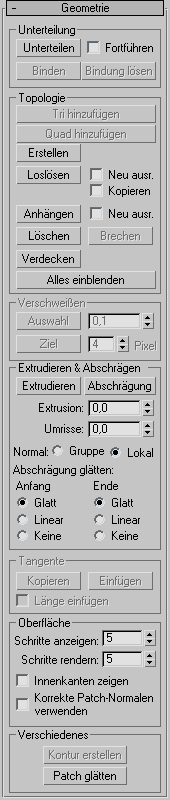

Das Rollout "Geometrie" für Patch-Objekte enthält die meisten Steuerelemente, mit denen Sie die Geometrie des Patches entweder auf (oberster) Objektebene oder auf einer der Unterobjektebenen ändern können.
Die Steuerelemente dieses Rollouts variieren, je nachdem, welche Ebene aktiv ist. Wenn ein Steuerelement für die aktive Ebene nicht verfügbar ist, wird es möglicherweise grau dargestellt oder überhaupt nicht angezeigt. Bei den folgenden Beschreibung werden jeweils die Ebenen angegeben, auf denen die Steuerelemente verfügbar sind.
