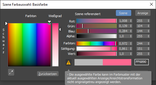

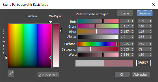

Verwenden Sie das Dialogfeld Farbauswahl, um viele Farbparameter festzulegen, zum Beispiel Lichtfarben, Materialfarben, Hintergrundfarben und benutzerdefinierte Objektfarben. Sie können Werte entweder im Render- oder im Anzeigebereich festlegen, indem Sie drei verschiedene Farbmodelle verwenden, um die gewünschte Farbe genauer einzugrenzen.
Das Dialogfeld zeigt drei verschiedene Farbauswahlmodelle an. Zum Definieren einer Farbe können Sie die Steuerelemente eines beliebigen Modells verwenden. Wenn Sie die Steuerelemente eines Farbmodells anpassen, ändern sich die Steuerelemente der anderen beiden Modelle entsprechend. Die drei Farbmodelle sind:

Wenn Sie die OCIO-basierte Farbverwaltung verwenden und Farben im Szenenbereich einstellen, geben die Schieberegler die Farben an, die mithilfe von schwarzen Streifen auf der Anzeige nicht reproduziert werden können. Sie können diese Farben weiterhin auswählen, und die Anzeige zeigt die Bildschirmfarbe an, die der Auswahl am ehesten entspricht. Darüber hinaus wird ein Warnsymbol angezeigt. Bewegen Sie den Mauszeiger über das Symbol, um zu sehen, ob sich die Farbe außerhalb des Anzeige- oder Render-Bereichs oder beides befindet.

Wenn einer der Schieberegler ganz nach links verschoben ist, hat das betreffende Feld den Wert 0. In diesem Fall wird die über diesen Schieberegler gesteuerte Farbe nicht verwendet. Wenn der Schieberegler ganz nach rechts geschoben wurde, wird die maximale Menge der entsprechenden Farbe verwendet.
Mit den Zahlenauswahlfeldern rechts neben den Schiebereglern können ebenfalls die Komponenten "Rot", "Grün" oder "Blau" eingestellt werden.
Wenn Sie den Schieberegler an eine bestimmte Position ziehen, ohne einen anderen Farbparameter anzupassen, wird durch die Farben in den Schiebereglern eine Annäherung an das Farbergebnis angezeigt.
Damit wird die reine Farbe festgelegt. Wenn Sie den Schieberegler ganz nach links setzen, erhalten Sie reines Rot. Wenn Sie den Regler nach rechts ziehen, wird das Spektrum von Rot, Gelb, Grün, Zyan, Blau, Magenta und wieder Rot durchlaufen.
Damit wird die Reinheit oder Stärke der Farbe festgelegt. Eine schwache Farbe mit einer Sättigung nahe 0 wirkt stumpf und grau. Eine Farbe mit hoher Sättigung ist sehr kräftig und rein.
Bestimmt Helligkeit oder Dunkelheit einer Farbe. Durch niedrige Werte wird die Farbe in Richtung Schwarz abgedunkelt. Durch hohe Werte wird die Farbe in Richtung Weiß aufgehellt. Ein mittlerer Wert ergibt die Farbe, die nur durch Farbton und Sättigung definiert ist.
