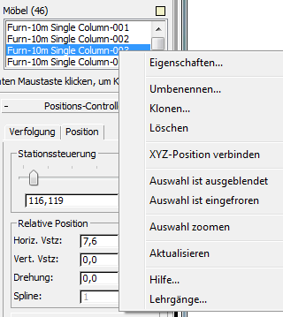

Zeigt eine Liste der einzelnen Objekte aus der aktuell ausgewählten Civil View-Explorer-Objektkategorie an.
Listet alle Objekte in der Szene auf, die dieser Kategorie angehören.
Um das kontextsensitive Pop-Up-Menü anzuzeigen, klicken Sie mit gedrückter STRG-Taste auf ein Element in der Liste, oder klicken Sie mit der rechten Maustaste auf das Element.

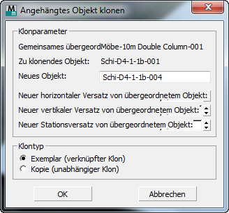

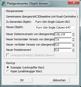

Der Inhalt des Pop-Up-Menüs unterscheidet sich, je nach Art des Objekts. Im Folgenden werden Beispiele für Vorgänge aufgeführt, die mit diesem Menü ausgeführt werden können:
Bei dieser Option wird ein Dialogfeld angezeigt, dessen Inhalt vom Objekttyp abhängt.
