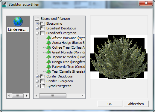

Durch das Auswählen einer Baumdefinitionsdatei werden die Textur und die Geometrie des Baumobjekts aktualisiert.

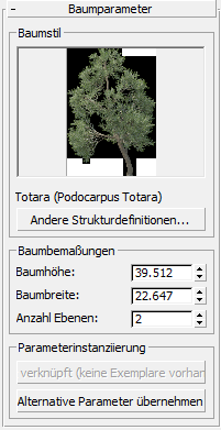

Zusätzlich zu diesen Werten für Höhe und Breite wendet Civil View einen Variationsfaktor an, um die Baumgröße bei Bäumen desselben Typs zu variieren. Dies erhöht den Realismus der Darstellung drastisch. Sie können den Prozentwert des Varianzfaktors über die Gruppe „Civil View-Einstellungen“ festlegen.
Die Anzahl der Ebenen (Komplexität) im ausgewählten Baumobjekt.
Ermöglicht die gemeinsame Nutzung oder Instanziierung von Objekten desselben Basistyps.
Weitere Informationen finden Sie unter Parameterinstanziierung.
