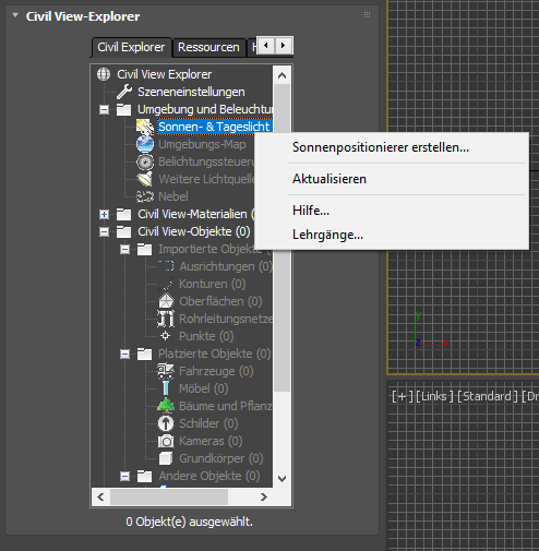

Die einfachste Methode, der Civil View-Szene ein Tageslichtsystem hinzuzufügen, ist das Klicken mit der rechten Maustaste auf den Knoten Sonnen- & Tageslicht im Civil View-Explorer und das Auswählen der Option Sonnenpositionierer erstellen.
Nach Auswahl dieser Option fordert 3ds Max Sie dazu auf, einen Sonnenpositionierer und einen physischen Himmel zu erstellen. Klicken Sie in das Ansichtsfenster und ziehen Sie die Maus, um den Kompass und das Sonnenlicht für das Sonnenpositionierersystem einzurichten. Weitere Informationen finden Sie unter Sonnenpositionierer und Physischer Himmel.
