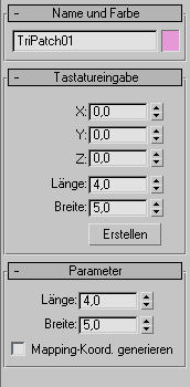

Bei der Option "Tri-Patch" wird ein flaches Raster mit 72 dreieckigen Flächen erstellt. Die Anzahl der Flächen bleibt 72, unabhängig von der Größe. Wenn Sie das Raster vergrößern, werden die Flächen größer, sodass der Bereich ausgefüllt wird.
So erstellen Sie ein Tri-Patch:
So bearbeiten Sie ein Tri-Patch:
Das "Tri-Patch" wird bis zu einem bearbeitbaren Patch ausgeblendet.
Mit einem Modifikator des Typs "Bearbeitbares Patch" können Sie Scheitelpunkte und Vektoren animieren.
Mit dem Rollout "Name und Farbe" können Sie Objekte umbenennen und die dazugehörige Drahtgittermodellfarbe ändern.
Legt den Mittelpunkt des Patches fest.
Legt die Länge des Patches fest.
Legt die Breite des Patches fest.
Auf der Grundlage der Werte für "XYZ", "Länge" und "Breite" wird ein Patch erstellt.
Die Rastermaße werden in der aktuellen Einheit festgelegt.
Erstellt Map-Koordinaten für die Zuweisung von Mapping-Materialien. Vorgabe = Deaktiviert.
