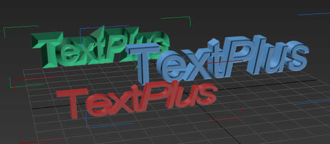

TextPlus bietet ein komplettes Textobjekt. Sie können einen Spline-Umriss oder Volumenkörper-, extrudierte, abgeschrägte Geometrie erstellen. Mit zusätzlichen Optionen können Sie verschiedene Schriften und Stile für jedes Zeichen einzeln anwenden sowie Animationen und Spezialeffekte hinzufügen.
Beispiele für TextPlus

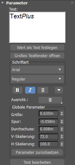

Rollout Parameter
Verwenden Sie dieses Rollout, um den Text und die Typografie zu ändern.
- Textfeld
- Gestattet die Eingabe mehrerer Textzeilen. Drücken Sie die EINGABETASTE, um eine neue Zeile zu beginnen. Der Vorgabetext ist „TextPlus“. Sie können Text mit einer oder mehreren Zeilen über die Windows-Zwischenablage kopieren und einfügen.
- Wert als Text festlegen
- Aktiviert bzw. deaktiviert das Fenster Wert als Text festlegen, um den Text mit einem Wert für die Anzeige zu verknüpfen. Der Wert kann ein Objektwert sein, z. B. ein Radius, oder ein beliebiger anderer Wert, der von einem Skript oder Ausdruck zurückgegeben werden kann.
- Großes Textfenster öffnen
- Aktiviert bzw. deaktiviert ein großes Textfenster zur besseren Darstellung großer Textmengen.
Bereich Schriftart
- Schriftartliste
- Wählen Sie aus einer Liste der verfügbaren Schriftarten, einschließlich der unter Windows installierten Schriftarten und Typ-1-PostScript-Schriftarten.
- Schrifttypliste
- Wählen Sie die Schrifttypen Normal, Kursiv, Fett oder Fett Kursiv.
- Schaltfläche Fett
- Aktiviert bzw. deaktiviert die Textformatierung Fett.
- Schaltfläche Kursiv
- Aktiviert bzw. deaktiviert die Textformatierung Kursiv.
- Schaltfläche Unterstrichen
- Aktiviert bzw. deaktiviert das Unterstreichen von Text.
- Schaltfläche Durchgestrichen
- Aktiviert bzw. deaktiviert das Durchstreichen von Text.
- Schaltfläche Großbuchstaben
- Aktiviert bzw. deaktiviert die Nutzung von Großbuchstaben.
- Schaltfläche Kleinbuchstaben
- Aktiviert bzw. deaktiviert die Nutzung von Großbuchstaben mit der gleichen Höhe und Stärke wie Kleinbuchstaben.
- Schaltfläche Hochgestellt
- Aktiviert bzw. deaktiviert das Verringern von Höhe und Stärke der Buchstaben und das Platzieren oberhalb der regulären Textzeile.
- Schaltfläche Tiefgestellt
- Aktiviert bzw. deaktiviert das Verringern von Höhe und Stärke der Buchstaben und das Platzieren unterhalb der regulären Textzeile.
- Ausrichten
- Legt die Textausrichtung fest. Die Ausrichtungsoptionen umfassen: Links, Zentriert, Rechts, Zuletzt links, Zuletzt mittig, Zuletzt rechts und Vollständig.
Anmerkung: Die Ausrichtungsschaltflächen erfordern mehrere Textzeilen innerhalb des Textbegrenzungsrahmens.
Bereich Globale Parameter
- Größe
- Bestimmt die Texthöhe, wobei die Messmethode durch die aktive Schriftart definiert wird.
- Zeichenabstand
- Legt den Abstand zwischen den Buchstaben fest.
- Durchschuss
- Legt den Abstand zwischen den Zeilen fest. Es sind mehrere Textzeilen erforderlich.
- V-Skalierung
- Legt die vertikale Skalierung fest.
- H-Skalierung
- Legt die horizontale Skalierung fest.
- Schaltfläche Parameter zurücksetzen
- Setzt die ausgewählten Parameter für die ausgewählten Zeichen oder alle Zeichen auf ihre Vorgabewerte zurück. Die Parameter umfassen: Globale V-Skalierung, Globale H-Skalierung, Zeichenabstand, Durchschuss, Verschiebung Basislinie, Unterschneidung, Lokale V-Skalierung und Lokale H-Skalierung.
- Schaltfläche Text bearbeiten
- Aktiviert bzw. deaktiviert die Funktion zum gleichmäßigen oder nicht gleichmäßigen manuellen Bearbeiten des Textes. Sie können die Textgröße, die Schriftart, den Zeichenabstand, die Unterschneidung und die Basislinie anpassen.
Anmerkung: Um alle Buchstaben zwischen zwei ausgewählten Buchstaben auszuwählen, wählen Sie den ersten Buchstaben, halten Sie die STRG-Taste gedrückt und wählen Sie den zweiten Buchstaben. Um die Auswahl für alle bis auf einen ausgewählten Buchstaben aufzuheben, halten Sie die UMSCHALTTASTE gedrückt und wählen Sie den Buchstaben.

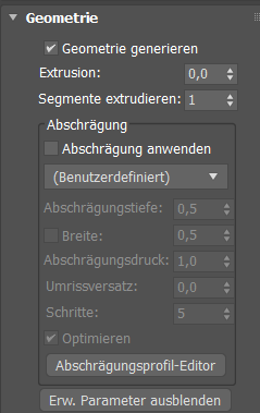

Rollout Geometrie
- Geometrie generieren
- Wechselt zwischen den geometrischen Effekten 2D und 3D.
- Extrudieren
- Legt die Extrusionstiefe fest.
- Segmente extrudieren
- Gibt die Anzahl der in dem extrudierten Text erstellten Segmente an.
Bereich Abschrägung
- Abschrägung anwenden
- Aktiviert bzw. deaktiviert die Abschrägung des Textes.
- Liste der Voreinstellungen
- Wählen Sie aus der Dropdown-Liste eine Voreinstellung für den Abschrägungstyp oder Benutzerdefiniert, um eine Abschrägung zu verwenden, die Sie mit dem Abschrägungsprofil-Editor erstellt haben. Die Voreinstellungen umfassen: Konkav, Konvex, Gravieren, Halbkreis, Kante, Linear, S-Bogen, Drei Schritte, Zwei Schritte.
Anmerkung: Alle Abschrägungen, die Sie erstellen und speichern, werden in der Liste angezeigt.
- Abschrägungstiefe
- Legt die Tiefe des abgeschrägten Bereichs fest.
- Breite
- Das Kontrollkästchen aktiviert bzw. deaktiviert die Möglichkeit zum Ändern des Parameters für die Breite. Die Vorgabeeinstellung ist deaktiviert und abhängig vom Parameter für die Tiefe. Aktivieren Sie es, um die Breite zu ändern und den Wert in das Feld Breite einzugeben.
- Abschrägungsschub
- Legt die Intensität der Abschrägungskurve fest. Beispiel: Bei Verwendung der Abschrägungsvoreinstellung Konkav entspricht der Wert 0 einer perfekten linearen Kante, -1 einer konvexen Kante und +1 einer konkaven Kante.
- Umrissversatz
- Legt den Versatzabstand des Umrisses fest.
- Schritte
- Legt die Anzahl der Scheitelpunkte fest, die zum Teilen der Kurve verwendet werden. Je höher die Anzahl der Schritte, desto glatter wird die Kurve angezeigt.
- Optimieren
- Entfernt unnötige Schritte aus geraden Segmenten in der Abschrägung. Vorgabe = Aktiviert.
- Schaltfläche Abschrägungsprofil-Editor
- Aktiviert bzw. deaktiviert das Fenster Abschrägungsprofil-Editor und ermöglicht es Ihnen, eigene benutzerdefinierte Profile zu erstellen.
- Schaltfläche Erweiterte Parameter anzeigen
- Aktiviert oder deaktiviert erweiterte Parameter.

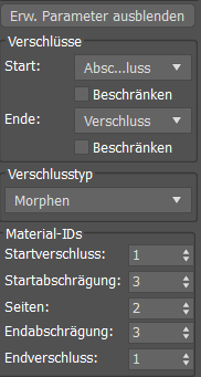

Bereich Verschlüsse
- Anfang
- Legt den Verschluss für die Vorderseite des Textes fest. Die Optionen umfassen: Verschluss (einfacher Verschluss ohne Abschrägung), Kein Verschluss (offene Fläche), Abschrägungsverschluss und Kein Abschrägungsverschluss. Vorgabe = Abschrägungsverschluss.
- Ende
- Legt den Verschluss für die Rückseite des Textes fest. Die Optionen umfassen: Verschluss (einfacher Verschluss ohne Abschrägung), Kein Verschluss (offene Fläche), Abschrägungsverschluss und Kein Abschrägungsverschluss. Vorgabe = Verschluss.
- Beschränken
- Wendet Auswahlbeschränkungen auf die ausgewählte Fläche an.
Bereich Verschlusstyp
- Morphen
- Erstellt eine Verschlussfläche mithilfe von Dreiecken.
- Raster
- Erstellt eine Verschlussfläche in einem Rastermuster. Dieser Verschlusstyp ist besser zum Verformen und Rendern geeignet als Morph-Verschlüsse.
- Unterteil
- Erstellt Verschlussflächen, die mithilfe eines Unterteilungsmusters verformt werden.
Bereich Material-IDs
Verwenden Sie diesen Bereich, um einzeln ausgewählte Materialien auf die Oberflächen von Startverschluss, Startabschrägung, Seiten, Endabschrägung und Endverschluss anzuwenden.
