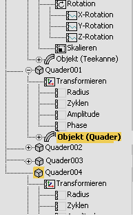

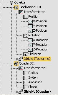

So fügen Sie andere Objekte in den Ring ein:
Sie können beide Versionen der Spuransicht verwenden: Kurveneditor oder Dope-Sheet.
Der Name wird markiert.
Der oder die Quader werden durch das kopierte Objekt ersetzt.
