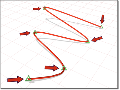

Ausrichten einer Kurve an ausgewählten Punkten
So erstellen Sie eine Punktkurve mit "Kurve angleichen"
Das NURBS-Objekt muss mindestens zwei Punkt-Unterobjekte enthalten.
Eine Punktkurve wird erstellt. Die Punktkurve verläuft in der Reihenfolge der Auswahl durch die ausgewählten Punkte.
Sie können eine Punktauswahl mit der RÜCKTASTE in umgekehrter Reihenfolge wieder aufheben.
Für Punktkurven, die mit "Kurve angleichen" erstellt werden, stehen keine Parameter zur Verfügung.
