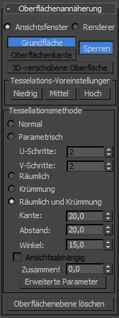

Obwohl NURBS-Oberflächen analytisch generiert werden, müssen sie zum Generieren und Anzeigen durch Oberflächen angenähert werden. Mit den in diesem Abschnitt beschriebenen Steuerelementen können Sie den Annäherungstyp und dessen Parameter festlegen.
Das Rollout "Flächenannäherung" steuert die Annäherung der Oberflächen-Unterobjekte im NURBS-Modell zum Rendern und Anzeigen im Ansichtsfenster. NURBS können in Ansichtsfenstern und im Renderer auf unterschiedliche Weise angenähert werden. In der Regel soll die Anzeige im Ansichtsfenster klar und schnell sein, während die Renderer-Anzeige gleichmäßig, genau und "realistisch" sein soll. Die für Ansichtsfenster gewählte Annäherung erstellt allerdings ein Netz, und der gewählte Netztyp kann das Verhalten der Modifikatoren beeinflussen, die Sie später dem NURBS-Modell zuweisen.
Die ersten beiden Steuerelemente in diesem Rollout sind Optionsfelder, mit denen Sie festlegen können, welche Art von Anzeigeausgabe (Ansichtsfenster oder Renderer) diese Parameter steuern.

(nur für Oberflächen auf Objektebene) Sperrt die Einstellungen von "Grundoberfläche" an die Einstellungen von "Oberflächenkante". Solange "Sperren" aktiviert ist, sind Oberflächen und Oberflächenkanten also für relationale Tesselation eingestellt. Vorgabe = Aktiviert.
Hier können Sie eine voreingestellte Flächenannäherung geringer, mittlerer oder hoher Qualität wählen. Bei Auswahl einer Voreinstellung werden die verwendeten Werte im Rollout "Tesselationsmethode" angezeigt.
Die Voreinstellungen werden in der Datei 3dsmax.ini gespeichert. Sie können die voreingestellten Werte über das Dienstprogramm "Oberflächenannäherung" anpassen.

Die Steuerelemente in diesem Bereich beeinflussen die Anzeige der NURBS-Oberfläche in allen Ansichtsfenstern, falls "Ansichtsfenster" aktiviert wurde, oder durch den Renderer, falls "Renderer" aktiviert wurde. Sie haben die Wahl zwischen fünf Algorithmen. Jeder nähert NURBS-Oberflächen an, indem er sie auf unterschiedliche Weise facettiert.
Wenn also die Ergebnisse der gewählten voreingestellten Werte gut sind, müssen Sie die Steuerelemente in diesem Rollout nicht anpassen. Passen Sie sie an, wenn Probleme mit der Voreinstellung auftreten.
