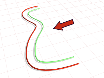

Zum Erstellen einer Versatzkurve verwendete Kurve
So erstellen Sie eine Versatzkurve:
Das NURBS-Objekt muss mindestens eine Kurve enthalten.
Eine Versatzkurve wird erstellt.
Ist die übergeordnete Kurve nicht linear, wird die Krümmung der Versatzkurve durch zunehmendes Vergrößern des Abstands übertrieben dargestellt.
Der Abstand zwischen der übergeordneten Kurve und der Versatzkurve in 3ds Max-Einheiten.
Dieser Parameter kann animiert werden.
