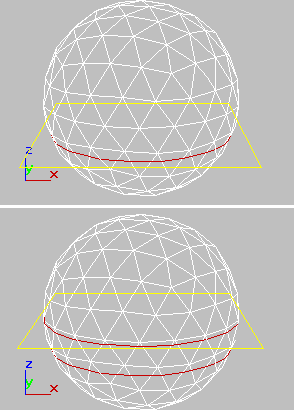

So erstellen Sie mehrere Schnitte:
"Anzeige-Eigenschaften".
Schnitt-Gizmo, platziert für den ersten Schnitt (oben) und für den zweiten Schnitt (unten)
Erstellt einen Gizmo für eine Schnittebene, der an der Stelle positioniert und gedreht werden kann, an der Sie die Kanten aufschneiden möchten. Aktiviert außerdem die Schaltfläche "Aufschneiden".
Führt einen Schnitt an der Position der Schnittebene durch. Die Schaltfläche "Aufschneiden" ist nur dann verfügbar, wenn die Schaltfläche "Schnittebene" hervorgehoben ist. Mit diesem Hilfsmittel wird das Netz genauso aufgeschnitten wie mit dem Modifikator "Schnitt" im Modus "Einwirken auf: Fläche".
