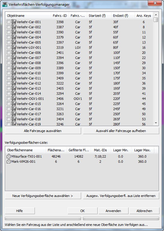

Oberflächenverfolgung Fügt importierte Fahrzeuge der Bodenfläche in Ihrem Modell hinzu.
Nachdem die Oberflächenverfolgung angewendet wurde, "halten" sich alle Fahrzeuge genau an die Höhe, Querneigung und das Längsprofil des zugrunde liegenden Geländes. In diesem Bereich können Sie mehrere Oberflächen zuweisen, um sicherzustellen, dass Fahrzeuge die Oberfläche von Brücken, Tunnel und anderen Strukturelementen als Hauptgrundfläche nutzen.
Listet den gesamten importierten Verkehr in der aktuellen Szene auf. Jeder Eintrag in der Liste steht für ein einzelnes Fahrzeugobjekt, das über Civil View generiert wird. Für jedes Fahrzeugobjekt werden die folgenden Informationen angezeigt:
Klicken Sie auf einen Eintrag in der Liste, um dieses Fahrzeug auszuwählen.

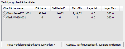

Listet die Verfolgungsoberflächen auf, die ausgewählt wurden.

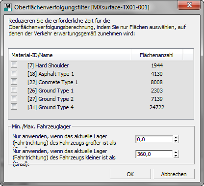

Nachdem Sie eine neue Verfolgungsoberfläche ausgewählt haben, wird von Civil View das Dialogfeld "Oberflächenverfolgungsfilter" geöffnet.
In diesem Dialogfeld müssen Sie mindestens eine Material-ID auswählen. Sie können beispielsweise festlegen, dass Fahrzeuge den Asphaltteil einer Oberfläche verfolgen, aber nicht das Bankett oder den Boden. Das Filtern von Flächen auf diese Weise reduziert die Zeit, die Civil View für die Berechnung der Oberflächenverfolgung aufwendet.
In diesem Dialogfeld können Sie auch die Oberflächenverfolgung auf die Richtungen (Fahrtrichtungen) begrenzen, in die sich das Fahrzeug bewegt. Dadurch wird die Leistung ebenfalls verbessert.
Sie können mehrere Flächen zur Verfolgung auswählen. Dies ist besonders dann wichtig, wenn sich Fahrzeuge über Strukturen wie Brückenfahrbahnen bewegen müssen, die nicht Teil der zugrunde liegenden Bodenstruktur bilden.
