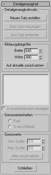

Dient zum Erstellen eines neuen Satzes sowie zum Hinzufügen oder Entfernen von Objekten aus dem aktuellen Satz.
Erstellt einen neuen Detailgenauigkeitssatz auf der Basis des derzeit ausgewählten Gruppenobjekts.
Fügt dem Detailgenauigkeitssatz ein Objekt hinzu. Sie müssen zuerst das Objekt, das Sie hinzufügen möchten, an das Gruppenobjekt anhängen. Um dem Satz ein Objekt hinzuzufügen, verwenden Sie den Befehl "Ausrichten", um das Objekt am Gruppenobjekt zu zentrieren. Wählen Sie das Objekt aus, das Sie hinzufügen möchten, wählen Sie "Anhängen" aus dem Menü "Gruppieren", und klicken Sie dann auf das Gruppenobjekt. Klicken Sie dann auf die Schaltfläche "Dem Satz hinzufügen" und zuletzt auf das Objekt, das Sie hinzufügen möchten.
Entfernt das im Listenfenster markierte Objekt aus dem aktuellen Satz. Beachten Sie, dass das Objekt dann in den Ansichtsfenstern sichtbar wird, aber noch Bestandteil der Gruppe ist. Zum Entfernen des Objekts aus der Gruppe wählen Sie im Menü "Gruppieren"
"Öffnen" aus, wählen Sie das Objekt, das Sie entfernen möchten, und wählen Sie im Menü "Gruppieren"
"Loslösen" aus. Wählen Sie erneut das Gruppenobjekt aus, und wählen Sie im Menü "Gruppieren"
"Schließen" aus.
Bei jeder Aktivierung des Dienstprogramms "Detailgenauigkeit" werden die Zahlenauswahlfelder "Breite" und "Höhe" in diesem Bereich auf die aktuelle Renderausgabegröße eingestellt. Sie können diese Größe mit den Zahlenauswahlfeldern auf jede beliebige Auflösung ändern. Wenn die Option "% des Zielbilds" gewählt wird, ändern sich durch Änderung der Zielbildgröße auch die Grenzwerte.
Setzt beide Zahlenauswahlfelder auf die aktuelle Renderausgabegröße zurück.
Listet alle Objekte in der Gruppe nach Komplexität auf, wobei sich das am wenigsten komplexe oben in der Liste befindet. Die Zahlen links von den einzelnen Objektnamen sind die Grenzwerte, die angeben, mit welcher Größe das Objekt in der gerenderten Szene angezeigt wird. Diese Werte können in zwei Einheiten ausgedrückt werden, als Pixel oder als Prozentwert des Zielbilds. Die Art der Einheit stellen Sie im Bereich "Grenzwerteinheiten" ein.
Zeigt das im Listenfenster markierte Objekt im Ansichtsfenster an. Es wird immer nur ein Objekt in der Gruppe in den Ansichtsfenstern angezeigt. Als Vorgabe wird das am wenigsten komplexe Objekt angezeigt, aber Sie können die Objekte anzeigen, indem Sie sie in der Liste markieren und dann dieses Element aktivieren. Durch Doppelklicken auf einen Objektnamen in der Liste erzielen Sie das gleiche Ergebnis.
Mit den Optionen in diesem Bereich können Sie zwischen zwei Arten von Grenzwerteinheiten wählen. Durch Wechseln zwischen diesen beiden Optionen wird der Effekt nicht geändert, sondern lediglich die Methode zum Einstellen der Grenzwerte.
Stellt die minimale Größe des Objekts ein, bevor es durch ein weniger komplexes Objekt ersetzt wird, und der maximalen Größe des Objekts, bevor es durch ein komplexeres Objekt ersetzt wird. Die Werte schwanken in Abhängigkeit von der derzeitigen Art der Grenzwerteinheiten. Die Vorgabegrenzwerte werden so initialisiert, dass das komplexeste Objekt 100 Prozent der Bildausgabegröße aufweist. Die restlichen Grenzwerte werden mit einem Algorithmus ermittelt, der auf einem Verhältnis der Anzahl der Flächen zwischen den einzelnen Objekten beruht. Er geht davon aus, dass alle Flächen die gleiche Größe haben, und wählt dann die Grenzwerte so, dass die Flächen bei der Anzeige auf dem Bildschirm eine konstante Größe beibehalten. Normalerweise gewährleistet dies den gewünschten weichen Übergang; die Grenzwerte können aber auch individuell eingestellt werden. Die Grenzwerte zwischen den Objekten bilden wechselseitige Beziehungen, sodass beispielsweise durch Ändern der minimalen Größe eines Objekts auch die maximale Größe des nächsten Objekts geändert wird.
Setzt alle Grenzwerte für alle Objekte in der Liste mit dem oben beschriebenen Algorithmus zurück.
Schließt das Dienstprogramm.
