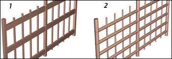

Zu den Komponenten des Geländerobjekts gehören Querstücke, Pfosten und Füllung. Füllungskomponenten sind u. a. Latten (Geländer) oder massives Material, wie Glas oder Holzstreifen.
Geländer, mit denen Zäune in einem Feld erstellt werden.
Sie haben zwei Möglichkeiten, ein Geländerobjekt zu erstellen: die Ausrichtung und Höhe des Geländers anzugeben oder einen Spline-Pfad auszuwählen und das Geländer auf diesen Pfad anzuwenden. Wenn 3ds Max das Geländer auf einen Spline-Pfad anwendet, wird dieser als Geländerpfad bezeichnet. Später, wenn Sie den Geländerpfad bearbeiten, wird das Geländerobjekt automatisch aktualisiert, um die vorgenommenen Änderungen zu übernehmen. Als Geländerpfad können Sie dreidimensionale Splines verwenden.

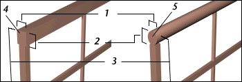

Mit den Vorgaben wird eine Komponente "Oberes Querstück" erstellt, das aus einem Segment mit der von Ihnen angegebenen Länge, einem quadratischen Profil, einer Tiefe von vier Einheiten, einer Breite von drei Einheiten und der von Ihnen angegebenen Höhe besteht.
1. Breite
2. Tiefe
3. Höhe
4. Profil für das quadratische obere Querstück
5. Profil für das runde obere Querstück

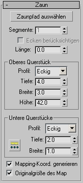

Legt den Querschnitt des oberen Querstücks fest.
Legt die Tiefe des oberen Querstücks fest.
Legt die Breite des oberen Querstücks fest.
Legt die Höhe des oberen Querstücks fest. Während der Erstellung können Sie im Ansichtsfenster das obere Querstück mithilfe der Maus auf die gewünschte Höhe ziehen. Oder Sie können den Wert für die Höhe mit der Tastatur oder der Zahlenauswahlfelder (Spinner) eingeben.
Steuert das Profil, die Tiefe, die Breite und den Abstand zwischen den unteren Querstücken. Sie legen die gewünschte Anzahl der unteren Querstücke mithilfe der Schaltfläche "Abstand der unteren Querstücke" fest.
Ein Geländer, bei dem die Sprossen durch ihr Profil, ihre Tiefe und ihre Breite definiert sind.
Legt den Querschnitt der unteren Querstücke fest.
Legt die Tiefe der unteren Querstücke fest.
Legt die Breite der unteren Querstücke fest.
Legt den Abstand der unteren Querstücke fest. Wenn Sie auf diese Schaltfläche klicken, wird das Dialogfeld "Abstand der unteren Querstücke" angezeigt. Geben Sie die Anzahl der gewünschten unteren Querstücke mit der Option "Anzahl" an. Weitere Informationen zu den Abstandsoptionen in diesem Dialogfeld finden Sie unter Abstand-Hilfsmittel.

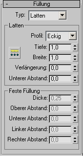

Legt den Füllungstyp zwischen den Pfosten fest: Keine, Latten oder Feste Füllung.
Steuert das Profil, die Tiefe, die Breite und den Abstand zwischen den Latten. Geben Sie mit der Schaltfläche "Lattenabstand" ein, wie viele Latten Sie verwenden möchten. Steht nur zur Verfügung, wenn Sie "Typ" auf "Latten" setzen.
1. Ein Geländer mit Latten im eckigen Profil
2. Ein Geländer mit Latten im runden Profil
Legt den Querschnitt der Latten fest.
Legt die Tiefe der Latten fest.
Legt die Breite der Latten fest.
Legt die Lattenverlängerung fest, die über den unteren Rand des oberen Querstücks hinausragt.
Legt den Abstand der Latten vom unteren Rand des Geländerobjekts fest.
Bestimmt den Abstand der Latten. Wenn Sie auf diese Schaltfläche klicken, wird das Dialogfeld "Lattenabstand" angezeigt. Geben Sie die Anzahl der gewünschten Latten mit der Option "Anzahl" an. Weitere Informationen zu den Abstandsoptionen in diesem Dialogfeld finden Sie unter Abstand-Hilfsmittel.
Steuert die Dicke und den Abstand der festen Füllung zwischen den Pfosten. Steht nur zur Verfügung, wenn Sie "Typ" auf "Fest" setzen.
Hiermit wird die Dicke der festen Füllung eingestellt.
Legt den Versatz der festen Füllung vom unteren Rand des oberen Querstücks fest.
Legt den Versatz der festen Füllung vom unteren Rand des Geländerobjekts fest.
Legt den Versatz zwischen der festen Füllung und dem benachbarten linken Pfosten fest.
Legt den Versatz zwischen der festen Füllung und dem benachbarten rechten Pfosten fest.
