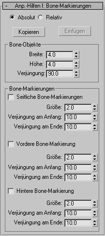

Mithilfe der Steuerelemente im Rollout "Anp.-Hilfen für Bone-Markierungen" können Sie einige Aspekte der Bone-Geometrie, einschließlich der Bone-Markierungen, anpassen.
Wählen Sie aus, wie die numerischen Einstellungen zueinander im Verhältnis stehen:
Kopiert die Einstellungen des ausgewählten Bones; diese können dann in einen anderen Bone eingefügt werden.
Fügt die kopierten Bone- und Markierungseinstellungen in den ausgewählten Bone ein.
Die entsprechenden Größen des Bone.
Bei der Einstellung "Verjüngen" auf 0 entsteht ein quaderförmiger Bone. Bei höheren Werten wird der Bone an der Verbindungsstelle mit dem untergeordneten Bone zusammengedrückt. Bei niedrigeren Werten hingegen wird dieses Ende des Bones erweitert.
Verwenden Sie die Kontrollkästchen zur Aktivierung der Markierungen auf den jeweiligen Seiten der Bones und die numerischen Einstellungen zur Steuerung der Bone-Einstellungen "Größe" und "Verjüngung".
