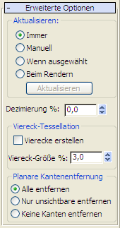

Um ein Netz zu erstellen, das aus Vierecken besteht, wenden Sie den Netz-Viereckseinteilung-Modifikator an oder wählen Sie ein ProBoolean- oder ProCutter-Objekt aus, wechseln Sie zur Modifikatorgruppe und erweitern das Rollout "Erweiterte Optionen" wie in der nachfolgenden Abbildung dargestellt.

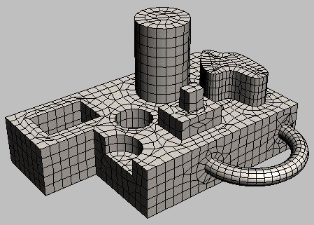

Um ein ähnliches Ergebnis wie in der folgenden Abbildung zu erzielen, aktivieren Sie das Kontrollkästchen Vierecke erstellen:
Ergebnis eines Netzes, das aus Vierecken mit einer Größe von 3,0 % besteht.

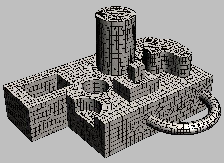

Um die Größe der einzelnen Vierecke zu ändern, passen Sie den Parameter "Viereck-Größe %" entsprechend an. Normalerweise wird mit einem Wert zwischen 1 und 4 das gewünschte Ergebnis erzielt. Je kleiner die Vierecke, desto kleiner die Abrundungen bzw. Verschmelzungen zwischen den Oberflächen, wenn das Netz geglättet wird. Der Vorgabewert für diesen Parameter ist 3,0 Prozent. Bei einem Wert von 2,0 Prozent wird Folgendes Ergebnis erzielt:
Netz, das aus Vierecken mit einer Größe von 2,0 % besteht.

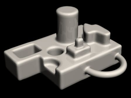

Wenn Sie das gewünschte Ergebnis erzielt haben und nicht vorhaben, zurückzugehen, um die Größe der Vierecke oder der ursprünglichen Grundkörper zu ändern, können Sie das Objekt in das Format "Bearbeitbares Poly" konvertieren und mithilfe der Unterteilungsoberflächeneinstellungen glätten. Wenn dies nicht der Fall ist und Sie weitere Anpassungen vornehmen möchten, verwenden Sie den Modifikator MeshSmooth oder TurboSmooth, um den Verlauf des ProBoolean-Objekts zu speichern. In der folgenden Abbildung sehen Sie das Ergebnis eines MeshSmooth-Modifikators mit im Rollout "Betrag der Unterteilung"
Wiederholungen=1, der auf ein ProBoolean-Objekt mit einer Vierecksgröße von 3,0 Prozent angewendet wurde.
MeshSmooth-Modifikator mit NURMS und Wiederholungen = 1
Gerendertes Bild nach der Anwendung des MeshSmooth-Modifikators

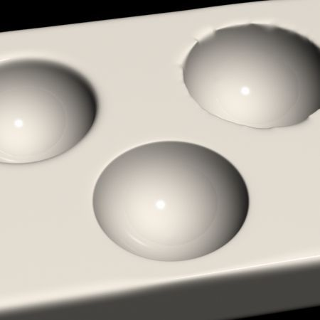

In der folgenden Abbildung sehen Sie das Ergebnis der Subtraktion dreier Kugeln der gleichen Größe von einem Quader. Die linke Kugel ist richtig ausgerichtet, sodass optimale Vierecke an den Rändern entstanden sind. Beim Glätten müsste dies zu einem guten Ergebnis führen. Die mittlere Kugel wurde angehoben, sodass sich am Rand ein Streifen mit sehr dünnen Vierecken befindet. Dies führt zu einer geringen Glättung am Rand (siehe gerendertes Bild). Die rechte Kugel wurde gedreht. Sie ist somit nicht richtig ausgerichtet. Auf der Kugel entstehen viele Dreiecke und auf der Ebene des Quaders kleine Vierecke. Im gerenderten Bild sind die unerwünschten Ergebnisse zu sehen.
Vierecke, die durch drei Kugeln mit unterschiedlichen Drehungen und unterschiedlichem Versatz erzeugt wurden
Beispiel für ein gerendertes Bild mit drei geglätteten Kugeln
