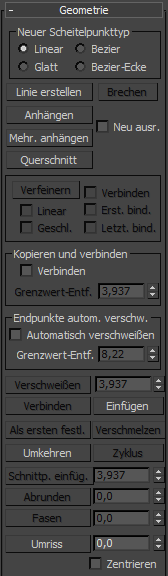

Mithilfe der Optionsfelder in diesem Bereich können Sie die Tangente der neu erstellten Scheitelpunkte bestimmen, wenn Sie Segmente oder Splines bei gedrückter Umschalttaste klonen. Wenn Sie später "Kopieren und verbinden" anwenden, erhalten alle Scheitelpunkte auf den Splines, die das ursprüngliche Segment oder Spline mit dem neuen verbinden, den in dieser Gruppe angegeben Typ.
Dies hat keine Auswirkung auf die Tangente von Scheitelpunkten, die über die Schaltflächen "Linie erstellen", "Verfeinern" usw. erstellt wurden.
Neue Scheitelpunkte werden automatisch verschweißt.
Weitere Informationen dazu finden Sie unter Anhängen.
Klicken Sie auf diese Schaltfläche, um das gleichnamige Dialogfeld zu öffnen, das eine Liste aller anderen Konturen in der Szene enthält. Wählen Sie die Konturen aus, die Sie an den aktuellen bearbeitbaren Spline anhängen möchten, und klicken Sie auf "OK".
Drücken Sie die rechte Maustaste, um den Vorgang abzuschließen, und lassen Sie die Taste dann los. Da der Einfügemodus immer noch aktiv ist, können Sie mit dem Einfügen von Scheitelpunkten in einem anderen Segment beginnen. Andernfalls klicken Sie wieder mit der rechten Maustaste, oder klicken Sie auf "Einfügen", um den Einfügemodus zu beenden.
Hiermit kehren Sie die Richtung des ausgewählten Splines um. Wenn der Spline offen ist, wird der erste Scheitelpunkt auf das entgegengesetzte Ende des Splines gelegt. Die Richtung eines Splines wird in der Regel umgekehrt, um den Effekt beim Verwenden des Hilfsmittels "Einfügen" auf der Auswahlebene "Scheitelpunkt" umzukehren.
Ursprüngliche und umgekehrte Splines
Erstellt eine Kopie des Splines mit dem im Zahlenauswahlfeld "Umrissbreite" (rechts neben der Schaltfläche "Umriss") festgelegten Abstand auf allen Seiten. Wählen Sie einen oder mehrere Splines aus, und stellen Sie dann die Umrissposition dynamisch mit dem Zahlenauswahlfeld ein, oder klicken Sie auf "Umriss", und ziehen Sie einen Spline. Ist der Spline offen, ergeben der Spline und sein Umriss einen einzigen geschlossenen Spline.
Ursprüngliche und umrissene Splines
Wenn dieses Kontrollkästchen deaktiviert ist (Vorgabe), bleibt der ursprüngliche Spline an seiner Position, und der Umriss wird nur auf einer Seite mit dem unter "Umrissbreite" festgelegten Abstand angezeigt. Ist "Zentrieren" aktiviert, werden sowohl der ursprüngliche Spline als auch der Umriss von einer unsichtbaren Mittellinie entfernt in dem Abstand angezeigt, der unter "Umrissbreite" festgelegt wurde.
