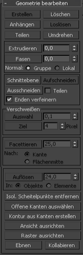

Auf der Unterobjektebene Bearbeitbares Netz (Kante) können Sie einzelne oder mehrere Kanten auswählen und mit Standardverfahren transformieren.
So erstellen Sie eine Kontur aus einer oder mehreren Kanten
Die resultierende Kontur besteht aus einem oder mehreren Splines, deren Scheitelpunkte mit den Scheitelpunkten in den ausgewählten Kanten zusammenfallen. Die Option "Glatt" ergibt Scheitelpunkte mit glatten Werten, während die Option "Linear" lineare Splines mit Scheitelpunkten des Typs "Ecke" erzeugt.
Wenn Sie Kanten mit der Bereichsauswahlmethode auswählen, werden alle Kanten hervorgehoben, einschließlich der ausgeblendeten Kanten, die als gestrichelte Linien angezeigt werden. Vorgabegemäß werden die ausgeblendeten Kanten von der Funktion "Kontur erstellen" selbst dann ignoriert, wenn sie ausgewählt sind. Deaktivieren Sie "Ausgeblendete Kanten ignorieren", wenn Sie die ausgeblendeten Kanten in die Berechnung einbeziehen möchten.
Wenn die ausgewählten Kanten nicht nebeneinander liegen oder wenn sie verzweigen, besteht die resultierende Kontur aus mehreren Splines. Wenn die Funktion "Kontur erstellen" auf ein sich verzweigendes Y in den Kanten stößt, legt sie willkürlich fest, welche Kante welchen Spline erstellt. Um dies festzulegen, wählen Sie zunächst nur die Kanten für einen einzelnen Spline aus, und wählen Sie dann erneut "Kontur erstellen" aus, bis Sie die gewünschte Anzahl an Konturen erstellt haben. Kombinieren Sie die Konturen anschließend mit "Anhängen" in "Bearbeitbarer Spline" zu einer Kontur.

Informationen zu den Einstellungen im Rollout "Auswahl" finden Sie unter Rollout "Auswahl" (Bearbeitbares Netz).

Eine detaillierte Beschreibung dieser Steuerelemente finden Sie unter Rollout "Geometrie (Netz) bearbeiten".
