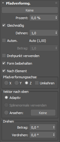

Rollout „Pfadverformung“
Schaltfläche „Pfad auswählen“
Die Schaltfläche „Pfad auswählen“
Klicken Sie auf einen Spline oder eine NURBS-Kurve, um das betreffende Element als Pfad zu verwenden. Der daraufhin angezeigte Gizmo ist wie der Pfad geformt und an der lokalen Z-Achse des Objekts ausgerichtet. Sobald Sie den Pfad zugewiesen haben, können Sie mit den übrigen Steuerelementen dieses Rollouts die Verformung des Objekts einstellen. Der Pfad kann mehrere Kurven umfassen.
Anmerkung: Die Schaltfläche Pfad auswählen wird im Rollout mit der Bezeichnung „Keine“ angezeigt. Sie übernimmt den Namen des Pfads, sobald dieser ausgewählt wurde.
Prozent
Legt den Prozentsatz des Splinepfads fest, der als Beginn der Objektverformung verwendet wird.
Gleichmäßig
Basiert die Berechnung des Prozentwerts auf den tatsächlichen Spline-Abstand statt auf den interpolierten Abstand zwischen den Knoten.
Dehnen
Legt fest, wie stark das Quellobjekt entlang des Pfads gedehnt wird.
Automatisch
Dehnt das ursprüngliche Objekt um den angegebenen Wert über die Gesamtlänge des Splines.
Betrag
Legt den Dehnungsbetrag fest.
Drehpunkt verwenden
Verwendet den Drehpunkt des Objekts als Bezugspunkt für die Verformung.
Form beibehalten
Bewirkt bei Aktivierung, dass das Objekt beim Folgen des Splines seine Form beibehält, statt sie anzugleichen.

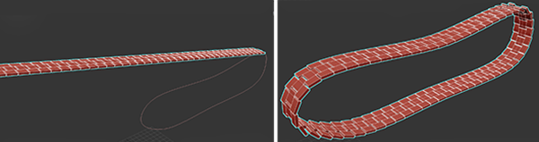

Nach Element
Wenn diese Option aktiviert ist, werden alle Netzelemente im Modell entlang des Pfades unabhängig voneinander verformt. Diese Option kann dazu beitragen, dass ein Netz mit mehreren Elementen nicht verformt oder verzerrt wird, z. B. beim Modellieren von Tankstufen.
Option "Nach Element" aktiviert (rechts)
Wenn diese Option aktiviert ist, wird der durchschnittliche Mittelpunkt des Elements verwendet, um das Element auf dem Pfad zu positionieren. Wenn diese Option deaktiviert ist, wird die Drehpunktposition des Netzes verwendet, um das Objekt entlang des Pfads zu positionieren.
Bereich „Pfadverformungsachse“
X
Legt X als Verformungsachse entlang des Splines fest.
Y
Legt Y als Verformungsachse entlang des Splines fest.
Z
Legt Z als Verformungsachse entlang des Splines fest.
Umkehren
Kehrt den Gizmo-Pfad 180 Grad um die angegebene Achse.
Bereich „Vektor nach oben“
Anmerkung: Der Vektor nach oben muss senkrecht zum Pfad der Bewegung für den Verformungsweg verlaufen. Wenn ein Freihand-Spline-Objekt mit Normalen vorhanden ist, sollte die Option Splinenormale verwenden genutzt werden.
Adaptiv
Berechnet automatisch den Vektor nach oben für den Spline.
Verwendet die Splinenormale als Vektor nach oben.
Ausrichten nach
Legt fest, dass der Vektor nach oben auf ein ausgewähltes Objekt zeigt. Klicken Sie dafür auf die Schaltfläche auf der rechten Seite und wählen Sie ein Objekt aus der Szene aus.
Bereich „Drehen“
Betrag
Legt einen konstanten Drehbetrag entlang der Länge fest.
Verdrehung
Verdreht die Objekte entlang des Pfads.

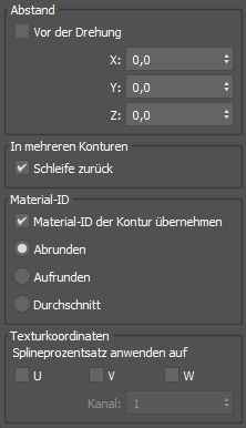

Bereich „Versatz“
Vor der Drehung
Wenn diese Option aktiviert ist, wird der Versatz angewendet, bevor die Drehung durchgeführt wird.
X-Betrag
Legt den Versatzwert entlang der X-Achse fest.
Y-Betrag
Legt den Versatzwert entlang der Y-Achse fest.
Z-Betrag
Legt den Versatzwert entlang der Z-Achse fest.
Bereich „In mehreren Konturen“
Schleife zurück
Wenn diese Option aktiviert ist, wird das verformte Objekt in einer Schleife zurück an den Splineanfang geführt. Wenn diese Option deaktiviert ist, wird das verformte Objekt in die Richtung des ersten oder des letzten Knotens fortgesetzt.
Bereich „Material-ID“
Material-ID der Kontur übernehmen
Bewirkt, dass das Objekt die Material-ID(s) des oder der zugrunde liegenden Splines übernimmt.
Abrunden
Falls mehrere Splines vorliegen, wird der niedrigste Wert übernommen.
Aufrunden
Falls mehrere Splines vorliegen, wird der höchste Wert übernommen.
Durchschnitt
Falls mehrere Splines vorliegen, wird der Durchschnittswert des höchsten und des niedrigsten Werts übernommen und abgerundet.
Bereich „Texturkoordinaten“
Splineprozentsatz anwenden auf
Ermöglicht die Überschreibung der UVW-Koordinaten anhand des Prozentwerts entlang des Pfads eines Objektscheitelpunkts. Klicken Sie auf die Koordinaten, die überschrieben werden sollen.
Kanal
Gibt den Ziel-UVW-Kanal an.

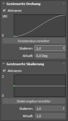

Rollouts „Gesteuerte Drehung“ und „Gesteuerte Skalierung“
Diese Elemente bieten die Möglichkeit, die Drehung und die Skalierung des verformten Objekts entlang des Spline-Pfads anzugeben.
Die gezeichnete Kurve repräsentiert dabei den berechneten Wert entlang des Pfads des steuernden Splines. Der Wert „0 %“ entspricht immer 0 Grad Drehung/Skalierung.
Rollout „Gesteuerte Drehung“
Aktivieren
Aktiviert die benutzerdefinierte Drehung entlang des Splines.
Rotationskurveneditor öffnen
Öffnet den Editor für Rotationskurven, in dem die Kurve mithilfe der Standardsteuerelemente bearbeitet werden kann.
Skalieren
Multipliziert alle Drehungswerte mit der angegebenen Skalierung.
Aktuell
Zeigt den aktuellen Drehwinkel des verformten Objekts entlang des Splines an. Sie können dieses Feld nicht ändern.
Rollout „Gesteuerte Skalierung“
Aktivieren
Aktiviert die benutzerdefinierte Skalierung entlang des Splines.
Skalierungskurveneditor öffnen
Öffnet den Editor für Skalierungskurven, in dem die Kurve mithilfe der Standardsteuerelemente bearbeitet werden kann.
Skalieren
Multipliziert alle Skalierungswerte.
Aktuell
Zeigt den aktuellen Maßstab des verformten Objekts entlang des Splines an. Sie können dieses Feld nicht ändern.

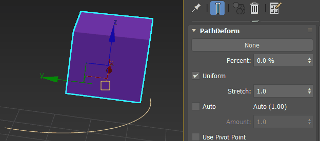

So arbeiten Sie mit dem Modifikator "Pfadverformung":
  1. Wählen Sie ein Objekt aus.
  2. Wenden Sie Pfadverformung an.
  3. Klicken Sie im Rollout "Parameter" auf Pfad auswählen.
  4. Klicken Sie auf einen Spline oder eine NURBS-Kurve.
    Verformen Sie das Objekt, indem Sie die verschiedenen Steuerelemente in der Gruppe Pfadverformung einstellen und die Kontur des Pfadobjekts bearbeiten.
