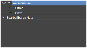

Modifikatorstapel
Unterobjekt "Gizmo"
Sie können das Gizmo transformieren und animieren, um die Auswahl zu ändern. Durch eine Versetzung des Gizmos wird sein Mittelpunkt um die gleiche Entfernung versetzt. Drehen und Skalieren des Gizmos findet in Bezug auf seinen Mittelpunkt statt.
Unterobjekt "Mittelpunkt"
Sie können den Mittelpunkt versetzen und animieren, wodurch die Rotation oder Skalierung des Gizmos des Modifikators „Volumenauswahl“ beeinflusst wird.

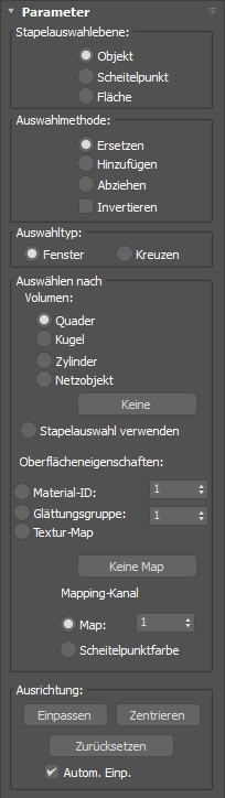

Rollout „Parameter“
Bereich „Stapelauswahlebene“
Objekt/Scheitelpunkt/Fläche
Die Volumenauswahl bietet drei Auswahlebenen. Bei "Scheitelpunkt" und "Fläche" wird im Modifikatorstapel die Unterobjektauswahl aktiviert. Sie können eine Unterobjektauswahl bei jedem Modifikator des Typs "Volumenauswahl" vornehmen. Dann können Sie diese Auswahlebene zwischen "Fläche" und "Scheitelpunkt" umschalten, um die jeweilige Auswahl durch den Stapel nach oben weiterzuleiten. Auf der Objektebene (der obersten Ebene) können Sie das gesamte Objekt ändern, während eine eventuelle Unterobjektauswahl beibehalten wird.
Bereich „Auswahlmethode“
  • Ersetzen Deaktiviert jede Auswahl, die im Stapel an den Modifikator „Volumenauswahl“ weitergegeben wurde, und wählt danach innerhalb des Volumens die Geometrie aus.
  • Addieren Wählt die gesamte Geometrie innerhalb des Volumens aus und fügt sie einer eventuell vorhandenen Auswahl hinzu.
  • Subtrahieren Hebt die Auswahl der Geometrie innerhalb des Volumens auf.
Invertieren
Kehrt den gesamten Auswahlsatz um. Nicht ausgewählte Geometrie wird ausgewählt (und umgekehrt).
Bereich "Auswahltyp"
Hiermit können Sie bestimmen, ob ausgewählte Flächen vollständig oder teilweise innerhalb des definierten Volumens liegen, wenn Sie für „Stapelauswahlebene“ die Option „Fläche“ wählen.
  • Fenster Wählt nur Flächen aus, bei denen sich alle drei Scheitelpunkte innerhalb des Auswahlvolumens befinden.
  • Kreuzen Wählt Flächen aus, bei denen sich nur ein Scheitelpunkt innerhalb des Auswahlvolumens befindet.
Bereich „Auswählen nach“
Mit diesen Steuerelementen können Sie die Auswahl mit einem Grundkörper, einem Netzobjekt oder nach Flächeneigenschaften festlegen.
Volumen
  • Quader/Kugel/Zylinder Mit diesen Optionen können Sie den Auswahlbereich mit einem standardmäßigen Grundkörper-Gizmo definieren. Das Gizmo kann dann beliebig um das Objekt skaliert, gedreht oder verschoben werden.
  • Netzobjekt Wählen Sie diese Option, um ein anderes Objekt zur Festlegung des Auswahlbereichs zu verwenden. Klicken Sie nach der Auswahl von „Netzobjekt“ auf die Schaltfläche darunter (standardmäßig „Keine“), und wählen Sie dann das Objekt, das als Volumen verwendet werden soll.
    Neben Netzobjekten können Sie auch Patch- und NURBS-Objekte verwenden. Wenn Sie außerdem im Rollout "Weiche Auswahl" "Weiche Auswahl verwenden" aktivieren, können Sie die Auswahl über Spline-Objekte und Partikelsysteme festlegen. Letztere Option ist sehr wirkungsvoll, da sich die Auswahl mit der Bewegung der Partikel ändert.
    [Schaltfläche Netzobjekt] Klicken Sie auf diese Schaltfläche und wählen Sie dann zur Festlegung des Auswahlbereichs ein Objekt aus. Sie müssen „Netzobjekt“ nicht zuerst wählen, aber Sie müssen „Netzobjekt“ wählen, um das Objekt als Volumen verwenden zu können. Nachdem Sie ein Objekt ausgewählt haben, erscheint sein Name auf der Schaltfläche. Wenn kein Objekt ausgewählt wurde, trägt diese Schaltfläche die Aufschrift "Keine".
  • Anmerkung: Die Auswahl richtet sich nach dem Volumen, das das Objekt schneidet. Wenn ein Gizmo oder ein Objekt verkleinert und in das Innere eines Objekts verschoben wird, erfolgt keine Auswahl, da sich keine Geometrie innerhalb des Volumens des Gizmos befindet.
Stapelauswahl verwenden
Wenn diese Option aktiviert ist, wird Ihre aktuelle Stapelauswahl gesperrt. Mit dieser Schaltfläche können Sie zwischen der Auswahl, die an den Modifikator übergeben wird, wechseln oder diese Auswahl mit den Werkzeugen und Funktionen ändern, die bereits im Modifikator vorhanden sind.
Oberflächeneigenschaften
Definiert die Auswahl nach Oberflächeneigenschaften statt nach geometrischem Volumen. Diese Option steht zwar nicht in direktem Zusammenhang mit Volumen, aber sie wurde aufgenommen, weil „Volumenauswahl“ ein Prozedurmodifikator ist und Netz auswählen explizit funktioniert. Auch wenn sich die Topologie ändert, wählt „Volumenauswahl“ jetzt durchgehend die Flächen oder Scheitelpunkte mit einem bestimmten Material oder einer speziellen Glättungsgruppe aus.
Geben Sie an, auf welcher Oberflächeneigenschaft die Auswahl basieren soll, indem Sie eine der folgenden Optionen wählen:
  • Material-ID Legt eine Material-ID fest. Alle Flächen oder Scheitelpunkte, die die im Zahlenauswahlfeld angegebene ID verwenden, werden ausgewählt.
    Anmerkung: Ab 3ds Max 2024.2 kann der Parameter Material-IDanimiert werden, sodass Sie die Auswahl an verschiedenen Punkten entlang der Zeitachse steuern können.
  • Glättungsgruppe Legt eine Glättungsgruppe fest. Alle Flächen oder Scheitelpunkte, die die im Zahlenauswahlfeld angegebene ID verwenden, werden ausgewählt.
    Anmerkung: Ab 3ds Max 2024.2 kann der Parameter Glättungs- gruppe animiert werden, sodass Sie die Auswahl an verschiedenen Punkten auf der Zeitachse steuern können.
  • Textur-Map Legt ein Textur-Map aus der Szene fest. Klicken Sie auf die Map-Schaltfläche (als Vorgabe mit „Keine“ beschriftet), um die Material-/Map-Übersicht auszuwählen, und wählen Sie ein Textur-Map, das für die Auswahl verwendet werden soll. Alle Flächen oder Scheitelpunkte mit diesem Textur-Map werden ausgewählt. Wenn Sie die Option „Textur-Map“ verwenden, können Sie mit den Optionsfeldern und dem Zahlenauswahlfeld von „Map/Scheitelpunktfarbe“ auch einen Mapping-Kanal oder einen Scheitelpunktfarbkanal festlegen.
    Sie können ein Map aus einem Beispielfeld im Material-Editor auch ziehen und ablegen. Wenn der Erweiterte Material-Editor geöffnet ist, können Sie aus der Ausgangsbuchse eines Map-Knotens ziehen und auf dieser Schaltfläche ablegen. Sie können auch von einer Map-Schaltfläche im Material-Editor oder einem beliebigen anderen Ort der 3ds Max-Benutzeroberfläche ziehen und ablegen. Wenn Sie ein Map auf der Map-Schaltfläche ablegen, werden Sie in einem Dialogfeld gefragt, ob das Map als (unabhängige) Kopie oder als Instanz des Quell-Maps erstellt werden soll.
    Um die Parameter des Maps anzupassen (beispielsweise um ein Bitmap zuzuweisen oder die Koordinateneinstellungen zu ändern), ziehen Sie die Map-Schaltfläche in den Material-Editor und legen sie als Instanz ab. Legen Sie das Map im Kompakten Material-Editor auf einem nicht benutzten Beispielfeld ab. Legen Sie es im Erweiterten Material-Editor auf der aktiven Ansicht ab.
    Anmerkung: Sie müssen das Mapping auf das Objekt unter „Volumenausw.“ anwenden. Wählen Sie es in seinem Stapel aus, damit die Textur-Map-Auswahl funktioniert. Das bedeutet, dass dem Modifikator „Volumenausw.“ Mapping-Koordinaten im Stapel nach oben übergeben werden müssen, damit er ein Textur-Map für die Auswahl verwenden kann.
    Anmerkung: Wenn Sie „Fenster“ als Auswahltyp festlegen, werden Scheitelpunkte ausgewählt, wenn alle Flächen, die sie berühren, das festgelegte Material bzw. die angegebene Glättungsgruppe verwenden. Wenn Sie "Kreuzen" als Auswahltyp festlegen, werden Scheitelpunkte ausgewählt, wenn sie eine Fläche berühren, die das angegebene Material bzw. die festgelegte Glättungsgruppe verwendet.

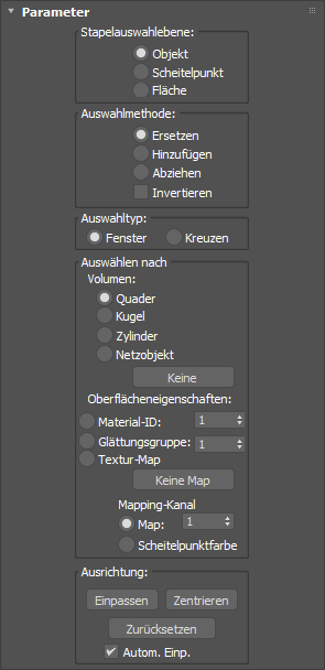

Bereich "Ausrichtung"
Diese Steuerelemente werden im Allgemeinen eingesetzt, wenn sich das Gizmo durch Transformationen nicht mehr in seiner ursprünglichen Ausrichtung zum Objekt befindet.
Einpassen
Ändert die Größe des Gizmos, sodass das Objekt oder die vorherige Auswahl im Stapel eingeschlossen wird. Behält eine eventuell vorgenommene Rotation bei.
Zentrieren
Zentriert das Gizmo wieder auf dem Objekt oder auf der vorherigen Auswahl im Stapel. Behält alle zuvor vorgenommenen Skalierungen oder Rotationen bei.
Zurücksetzen
Stellt die Vorgabegröße und -ausrichtung des Gizmos wieder her. Löscht den Effekt aller zuvor durchgeführten Transformationen.
Automatisch einpassen
Wenn diese Option aktiviert ist, werden Größe und Form des Gizmos automatisch an das Objekt angepasst, wenn Sie die zugrundeliegende Topologie ändern (z. B. durch Transformieren der Scheitelpunkte).
