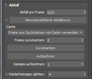

Bewirkt, dass die Änderungen in einem Datenkanal erhalten bleiben oder nach und nach verfallen.
Der Operator Verfall verarbeitet nur Scheitelpunktdaten
Rollout "Verfallsparameter"
- Verfall pro Frame
- Legt den Betrag des Verfalls pro Frame fest. Je höher der Wert ist, desto schneller erfolgt der Verfall. Ein Wert von 0,0 bedeutet kein Verfall.
- Ein-/Aus-Schalter Benutzerdefinierte Verfallskurve
- Ermöglicht die Verwendung benutzerdefinierter Werte für den Verfall.
- Schaltfläche "Benutzerdefinierte Verfallskurve"
- Öffnet den Kurveneditor, in dem Sie den Verfall anhand einer Kurve anpassen können.
Bereich "Cache"
- Menü "Cache"
- Wenn Sie im Farbraum arbeiten und der gewünschte Effekt darin besteht, dass alle Werte gegen Null gehen, legen Sie hier fest, ob ein Frame für das Zurücksetzen von Daten verwendet werden soll.
- Frame zurücksetzen
- Legt das zurückzusetzende Frame fest. Nur verfügbar, wenn die Option Frame zum Zurücksetzen von Daten verwenden ausgewählt ist.
- Schaltfläche "Zurücksetzen"
- Setzt den Stellungszustand und alle aufgezeichneten Spitzen zurück.
- Schaltfläche "Aufzeichnen"
- Zeichnet die Spitzen unter Verwendung des aktuellen Animationsbereichs auf.
- Aufzeichnungs-Samples
- Legt die Anzahl der aufzuzeichnenden Samples fest.
- Ein-/Aus-Schalter "Wiederholungen glätten"
- Aktiviert die Glättung der Verformung. Eine höhere Anzahl von Wiederholungen verstärkt den Glättungseffekt.
