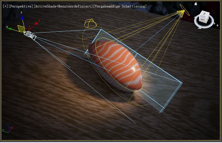

Zur Verwendung von ActiveShade sind Nitrous-Treiber erforderlich. Ältere Treiber werden nicht unterstützt. ActiveShade kann jeweils nur in einem Fenster bzw. Ansichtsfenster angezeigt werden.
So zeigen Sie ActiveShade in einem Ansichtsfenster an:
Scanline-Rendern wird im Ansichtsfenster nicht unterstützt. Zum Scanline-Rendern müssen Sie das frei verschiebbare ActiveShade-Fenster verwenden.
