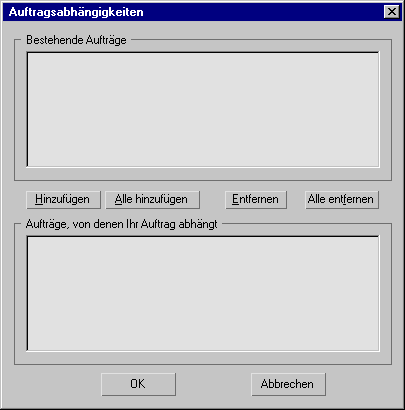

In diesem Dialogfeld können Sie Aufträge angeben, die erst nach dem Abschluss anderer Aufträge gerendert werden sollen. Erstellen Sie mithilfe der beiden Listen und der Schaltflächen "Hinzufügen" bzw. "Entfernen" eine Liste von Aufträgen, die abgeschlossen werden müssen, bevor der aktuelle Auftrag gestartet werden kann.
Listet alle zuvor erteilten Aufträge auf. Um eine Abhängigkeit für den aktuellen Auftrag anzugeben, fügen Sie der Liste "Aufträge, von denen Ihr Auftrag abhängt" einen bzw. mehrere dieser Aufträge hinzu.
Wählen Sie einen bzw. mehrere Aufträge, von denen Ihr Auftrag abhängig sein soll, und klicken Sie dann auf "Hinzufügen", um sie der Liste "Aufträge, von denen Ihr Auftrag abhängt" hinzuzufügen.
Fügt alle Aufträge aus der Liste "Bestehende Aufträge" der Liste "Aufträge, von denen Ihr Auftrag abhängt" hinzu.
Entfernt die markierten Aufträge aus der Liste "Aufträge, von denen Ihr Auftrag abhängt".
Entfernt alle Aufträge aus der Liste "Aufträge, von denen Ihr Auftrag abhängt".
