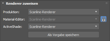

Im Rollout "Renderer zuweisen" wird angezeigt, welche Renderer den Kategorien "Produktion" und "ActiveShade" zugewiesen sind; darüber hinaus enthält es die Musterfelder des Material-Editors.
Im Rollout wird für jede Renderkategorie der Name des derzeit zugewiesenen Renderers sowie eine Schaltfläche angezeigt, mit der Sie die Zuweisung ändern können.
Öffnen Sie das Dropdown-Menü, um die Renderer-Zuweisung zu ändern. Wenn Sie auf diese Schaltfläche klicken, wird das Dialogfeld "Renderer wählen" angezeigt.
Vorgabemäßig ist der Musterfeld-Renderer so an den Produktionsrenderer gekoppelt, dass als Musterfeld-Renderer automatisch der gewählte Produktionsrenderer eingestellt wird. Sie können die Sperrschaltfläche deaktivieren, damit Sie für Musterfelder einen anderen Renderer zuweisen können.
Klicken Sie auf diese Option, um die aktuellen Rendererzuweisungen als Vorgaben zu speichern, die beim nächsten Start von 3ds Max gültig sind.
