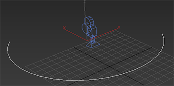

So verschieben Sie eine Kamera entlang eines Pfads
Wenn die Kamera einem Pfad folgt, können Sie sich zum Beispiel in einem von Ihnen entworfenen Raum bewegen oder eine Achterbahnfahrt erleben.
- Wenn die Kamera wie bei einer Achterbahn fast in die Vertikale geneigt werden muss, verwenden Sie eine freie Kamera. Weisen Sie die Pfadbeschränkung direkt dem Kameraobjekt zu. Die Kamera wird entlang dem Pfad verschoben, und Sie können den Blickwinkel mithilfe von Pan- oder Rotations-Transformationen anpassen. Diese Technik ist mit dem Filmen mit einer in der Hand gehaltenen Kamera vergleichbar.
- Verknüpfen Sie bei einer Zielkamera sowohl die Kamera als auch ihr Ziel mit einem Dummy-Objekt, und weisen Sie danach den Pfad-Controller diesem Dummy-Objekt zu. Dies ist vergleichbar mit einer Kamera auf einem Stativ auf einem Dolly. Diese Technik ist einfacher zu handhaben als beispielsweise separate Pfade für die Kamera und das Ziel.

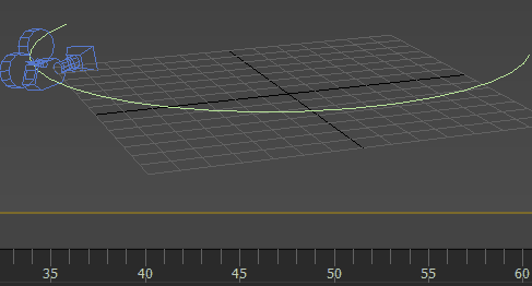

So animieren Sie eine Kamera entlang eines Pfads
Sie können mit dem Besichtigungs-Assistenten einen Pfad erstellen, dem die Kamera folgen soll.
- Fügen Sie der Szene eine Kamera hinzu. (Erstellen > Kameras > Freie Kamera).
- Erstellen Sie einen Pfad in der Szene mithilfe einer Spline-Kontur oder einer NURBS-Kurve (Erstellen > Konturen > Bogen).
Anmerkung:
- Text und Schnitt sind keine empfohlenen Konturen für das Erstellen eines Kamerapfads.
- Erstellen Sie gleichmäßigere Kamerabewegungen, indem Sie die Spline-Kontur-Erstellungsmethode "Glatt" oder "Bezier" anstelle von "Ecke" festlegen.

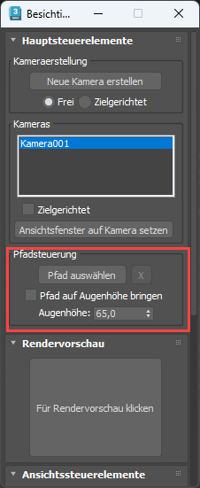

- Öffnen Sie den Besichtigungs-Assistenten. Vorgabe-Menü: Menü "Animation" > Besichtigungs-Assistent > Rollout "Erweiterte Steuerelemente". Alternatives Menü: Menü "Animation" > Hilfsmittel (Animationssatz) > Besichtigungs-Assistent > Rollout "Erweiterte Steuerelemente". Klicken Sie im Bereich "Pfadsteuerung" auf "Pfad auswählen" und dann auf den Pfad, den Sie erstellt haben. Die Kamera wird am erstellten Pfad gefangen.
- Drehen Sie die Kamera in die gewünschte Richtung.
- Klicken Sie auf die Wiedergabe-Schaltfläche oder verschieben Sie den Zeitschieber, um anzuzeigen, wie die Kamera entlang der Bahn bewegt wird.
