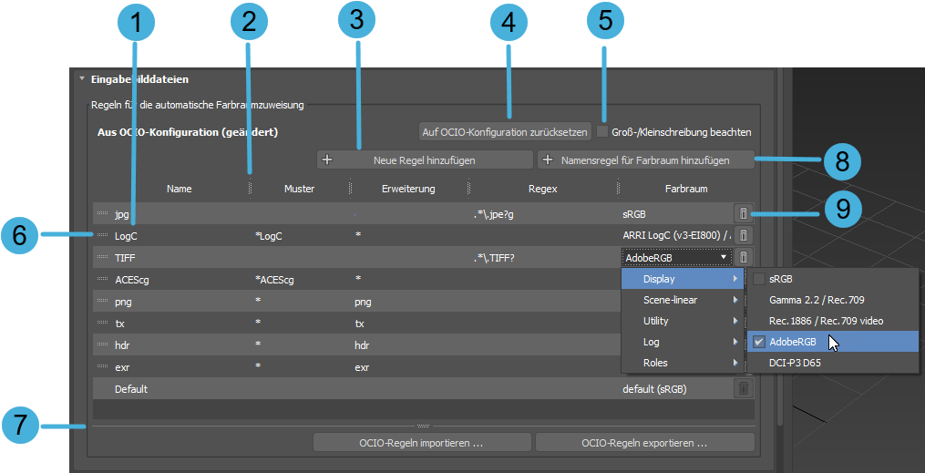

Die OpenColorIO-Farbraumzuweisungsregeln weisen den Eingabebilddateien automatisch einen anfänglichen Farbraum zu, basierend auf Zeichenfolgenmustern in Dateinamen oder Pfaden. Sie können die Regeln bearbeiten, um sie an die normalerweise verwendeten Farbräume und Dateibenennungskonventionen anzupassen. Bildbasierte Texturen werden für Schattierungsberechnungen aus dem zugewiesenen Eingabebereich in den Rendering-Bereich konvertiert. Wenn Sie ein Bild angeben, das als Textur in einer Szene verwendet werden soll, können Sie den Farbraum immer manuell festlegen, wenn der automatisch zugewiesene Farbraum nicht korrekt ist.
Die Regeln können Sie im Abschnitt
Eingabebilddateien der
Farbverwaltungseinstellungen bearbeiten. Die Regeln sind nur verfügbar, wenn Sie einen OCIO-basierten Farbverwaltungsmodus verwenden. Es gibt drei Arten von Regeln:
- Grundlegende Regeln verwenden die Glob-Syntax, um ein Muster im vollständigen Pfad und Namen einer Datei und/oder ein Muster in der Erweiterung anzupassen. Sie sind leicht zu verstehen und zu erstellen, bieten aber wenig Flexibilität – so sind beispielsweise zwei separate Regeln erforderlich, um sowohl die Erweiterung .jpg als auch .jpeg abzugleichen.
- Regex-Regeln verwenden reguläre Ausdrücke, um ein Muster an einer beliebigen Stelle im vollständigen Namen einer Datei, einschließlich Pfad und Erweiterung, abzugleichen. Dies ermöglicht zusätzliche Funktionen, wenn Sie mit Regex vertraut sind.
- Die Vorgaberegel kann nicht verschoben oder gelöscht werden, Sie können jedoch den zugewiesenen Farbraum ändern. Die Vorgaberegel wird immer zuletzt angewendet, wenn keine andere Regel übereinstimmt. In der Vorgabekonfiguration von 3ds Max werden Bilder dem Farbraum mit der Vorgaberolle sRGB in dieser Konfiguration zugewiesen.
- Doppelklicken Sie in eine Tabellenzelle, um den Namen, das Muster, die Erweiterung, die Regex-Zeichenfolge oder den zugewiesenen Farbraum einer Regel zu ändern. Eine Regel kann auf Grundregeln oder regulären Ausdrücken basieren, jedoch nicht auf beiden. Wenn Sie Muster oder Erweiterung festlegen, wird die Spalte Regex automatisch gelöscht und umgekehrt.
- Ziehen Sie ein vertikales Trennzeichen in die Kopfzeile der Tabelle, um die Spaltengröße zu ändern.
- Klicken Sie auf Neue Regel hinzufügen, um eine weitere Zeile für eine neue Regel oben in der Tabelle hinzuzufügen.
- Wenn die Regeln geändert wurden, die in der aktiven OCIO-Konfigurationsdatei gespeichert sind, können Sie auf Auf OCIO-Konfiguration zurücksetzen klicken, um alle Änderungen zu verwerfen.
- Legen Sie Groß-/Kleinschreibung beachten fest, um zu steuern, ob die Muster- und Regex-Zeichenfolgen beim Anpassen von Dateinamen mit Groß- und Kleinschreibung behandelt werden. Bei der Zeichenfolge der Erweiterung wird die Groß-/Kleinschreibung nicht beachtet, es sei denn, sie enthält Globus-Token. Beispiel: [e][x][r] entspricht "exr", aber nicht "EXR".
- Ziehen Sie einen der Griffe links neben einer Zeile, um die Reihenfolge der Regeln zu ändern. Die Regeln werden in der Reihenfolge von oben nach unten geprüft. Die erste Regel, die zu einer Datei passt, ist die Regel, die angewendet wird.
- Ziehen Sie die horizontale Leiste unten, um die Größe der Tabelle zu ändern.
- Klicken Sie auf Namensregel für Farbraum hinzufügen, um eine spezielle Regel mit dem Namen ColorSpaceNamePathSearch hinzuzufügen, die repliziert, wie Bilddateien in OCIO-Version 1 Farbräumen zugewiesen wurden. Dabei wird jede Texturdatei dem längsten Farbraumnamen zugewiesen, der im Dateipfad und -namen enthalten ist. Bei diesen Suchvorgängen wird die Groß- und Kleinschreibung nicht berücksichtigt.
- Klicken Sie auf das Papierkorbsymbol, um die entsprechende Regel zu löschen.
Der Name einer Regel wird nur zur Identifizierung verwendet. Sie wird im Dialogfeld "Bitmap-Bilddatei auswählen" und an anderen Stellen angezeigt, um anzugeben, welche Regel für die automatische Zuweisung eines Farbraums zuständig war. Der Name muss eindeutig sein.
Wenn sich die Regeln ändern, werden vorhandene Texturen, deren Farbraum auf Automatisch eingestellt wurde, nach Bedarf erneut zugewiesen. Texturen, deren Farbraum manuell festgelegt wurde, ändern sich nicht.

Regex-Regeln
Um eine reguläre Regel zu bearbeiten, geben Sie einen gültigen regulären Ausdruck in die
Regex-Spalte ein. Beispiel:
.*\.jpe?g entspricht wie folgt einer beliebigen Datei mit der Erweiterung
