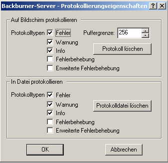

Im Dialogfeld "Logging Properties" (Protokolleigenschaften) können Sie den Typ der Meldungen festlegen, die im Listenfenster im Manager- oder Server-Fenster angezeigt werden bzw. an eine Protokolldatei gesendet werden. Die einzelnen Protokollmeldungstypen werden nachstehend erläutert.
Schwerwiegende Fehler, die zum Abbrechen des Renderns eines Auftrags durch einen Server führen. Diesen Fehlern wird im Manager- oder Server-Listenfenster die Zeichenfolge "FEH" in rot vorangestellt. Sie umfassen:
Warnhinweis zu einem nicht schwerwiegenden Fehler Diesen Fehlern wird im Manager- oder Server-Listenfenster die Zeichenfolge "WRN" in braun vorangestellt. Sie umfassen:
Allgemeine Informationen über den Status des Managers oder Servers. Diesen Fehlern wird im Manager- oder Server-Listenfenster die Zeichenfolge "FEH" in grün vorangestellt. Sie umfassen:
Detaillierte Informationen zu TCP/IP-Paketen und dem aktuellen Status des Managers und Servers. Die erweiterte Fehlerbehebung bietet ausführlichere Informationen als die Fehlerbehebung. Verwenden Sie im Zweifelsfall beide Optionen. Diesen Fehlern wird im Manager- oder Server-Listenfenster die Zeichenfolge "DBG" in blau vorangestellt. Sie umfassen:
Die Optionen unter "Log To Screen" (Auf Bildschirm anzeigen) legen fest, welche Meldungstypen im Listenfenster von Manager oder Server angezeigt werden.
Aktivieren Sie jeden Meldungstyp, der angezeigt werden soll. "Fehler", "Warnung" und "Info" sind standardmäßig aktiviert.
Die Optionen unter "Log To File" (In Datei ausgeben) legen fest, welche Meldungen in Protokolldateien gespeichert werden. Dabei handelt es sich um dieselben Meldungen, die auf dem Bildschirm angezeigt werden. Aktivieren Sie beliebige der folgenden Kategorien, um sie in einer Protokolldatei zu speichern. Wenn eine dieser Kategorien aktiviert ist, wird eine Datei manager.log oder server.log in Ihrem \network-Verzeichnis erstellt. "Fehler", "Warnung" und "Info" sind standardmäßig aktiviert.
