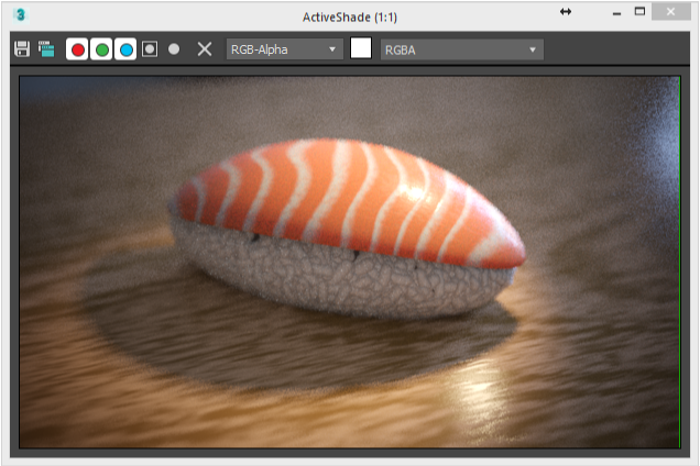

Wenn Sie einen ActiveShade-Rendervorgang in einem eigenen verschiebbaren Fenster erstellen möchten, wählen Sie im Hauptwerkzeugkasten im Flyout Rendern den Befehl ActiveShade aus.
Die ActiveShade-Übersicht ist ähnlich wie das Fenster für gerenderte Frames mit einem Teilsatz der gleichen Steuerelemente ausgestattet.
Es kann immer nur ein ActiveShade-Fenster geöffnet werden. Bei der Anzeige eines neuen ActiveShade-Fensters bzw. -Ansichtsfensters wird die bereits vorhandene Instanz geschlossen bzw. zurückgesetzt.
