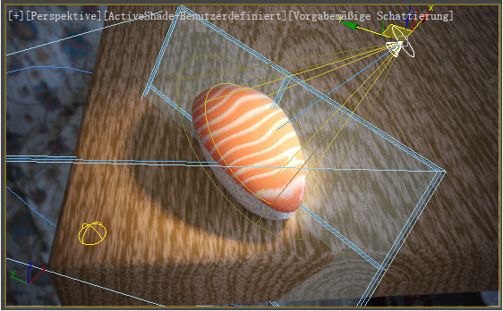

Erstellt eine interaktive ActiveShade-Renderausgabe, die in einem Ansichtsfenster verankert ist.
ActiveShade-Ansichtsfenster
Das ActiveShade-Ansichtsfenster ist vollständig interaktiv. Sie können direkt im Ansichtsfenster Scheitelpunkte anpassen und Transformationen auf Geometrien anwenden, wobei die Ergebnisse automatisch aktualisiert werden. Dadurch gibt die Anzeige des Renderergebnisses stets den neuesten Stand wieder.
Es kann jeweils nur eine ActiveShade-Renderausgabe angezeigt werden, ganz gleich, ob in einem verschiebbaren Fenster oder im Ansichtsfenster. Bei der Anzeige eines neuen ActiveShade-Fensters bzw. -Ansichtsfensters wird die bereits vorhandene Instanz geschlossen bzw. zurückgesetzt.
