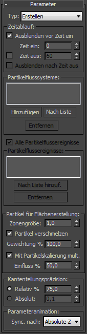

Benutzeroberfläche
Typ
Bestimmt den Modus der Flächenbearbeitung:
  • Erstellen Flächen werden ganz in der Nähe von Partikeln angezeigt.
  • Auflösen Flächen werden ganz in der Nähe von Partikeln ausgeblendet.
Bereich Zeitablauf
Mit den Einstellungen in diesem Bereich können Sie einen Framebereich festlegen, in dem die Partikel die Darstellung von Objekten beeinflussen, und die Geometrie vor und/oder nach dem angegebenen Framebereich ausblenden.
Ausblenden vor Zeit ein
Wenn diese Option aktiviert ist, wird das Objekt vollständig vor dem Frame ausgeblendet, der in Zeit ein angegeben ist.
Zeit ein
Der absolute Frame, bei dem die Partikel beginnen, die Objekterscheinung zu beeinflussen.
Zeit aus
Wenn diese Option aktiviert ist, können Sie den absoluten Frame festlegen, nach dem die Partikel die Objekterscheinung nicht mehr beeinflussen.
Ausblenden nach Zeit aus
Wenn diese Option aktiviert ist, wird das Objekt vollständig nach dem Frame ausgeblendet, der durch die numerische Einstellung Zeit aus angegeben ist. Nur verfügbar, wenn Zeit aus aktiviert ist.

Bereich Partikel für Flächenerstellung
Verwenden Sie diese Einstellungen, um festzulegen, wie der Modifikator die Nähe zu Partikeln errechnet. Der Modifikator berücksichtigt keine Partikelkonturen, nur deren Positionen und Skalierungsfaktoren.
Zonengröße
Der Wert für den Abstand. Wenn der Abstand zwischen einem Partikel und einer Fläche oder einem Scheitelpunkt der Geometrie kleiner oder gleich diesem Wert ist, wird die Geometrie erstellt (oder aufgelöst). Somit gilt unter Umständen: Je geringer der Wert, desto geringer ist die Wahrscheinlichkeit, dass die Partikel die Geometrie beeinflussen.
Partikel verschmelzen
Wenn diese Option deaktiviert ist, sucht ein Geometriescheitelpunkt nach dem nächsten Partikel, um den Reveal-Faktor zu bestimmen. Wenn das nächste Partikel innerhalb des Abstands Zonengröße liegt, wird der Scheitelpunkt offengelegt. Wenn diese Option aktiviert ist, wird der Reveal-Faktor von allen angrenzenden Partikeln summiert und dazu verwendet, festzulegen, ob ein Scheitelpunkt ausgeblendet werden soll oder nicht. Dadurch wird die Grenze zwischen verschiedenen Bereichen der eingeblendeten Geometrie fließender.

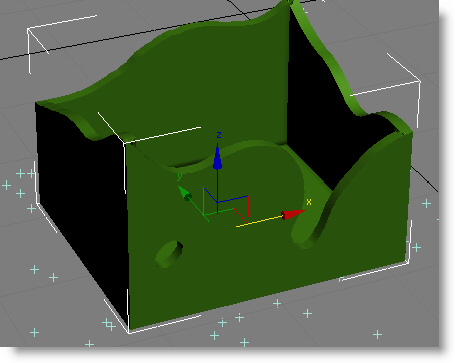

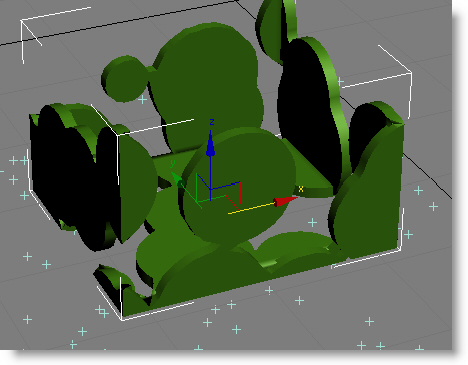

Die folgenden Abbildungen zeigen den Unterschied mit aktivierter (oben) und deaktivierter (unten) Option Partikel verschmelzen bei demselben Animations-Frame. Bei deaktivierter Option hat jedes Partikel einen größeren individuellen Effekt auf die Netzerscheinung.
Gewichtung %
Wenn diese Option aktiviert ist, geben Sie den Verschmelzungsgrad von in der Nähe liegenden Partikeln an. Je höher der Wert, desto mehr Verschmelzung tritt auf. Beim Wert 0,0 entspricht der Effekt dem bei Deaktivierung von Partikel verschmelzen.
Mit Partikelskalierung mult.
Wenn diese Option aktiviert ist, wird der Partikelskalierungsfaktor als Multiplikationsfaktor für den Parameter Zonengröße verwendet. Damit dies Auswirkung zeigt, müssen die Partikel Skalierungsdaten besitzen, die Sie auf den Operator Skalierung oder einen vergleichbaren Operator anwenden können.
Einfluss %
Das Ausmaß, in dem der Partikelskalierungsfaktor als Multiplikator der Eintstellung Zonengröße verwendet werden soll
